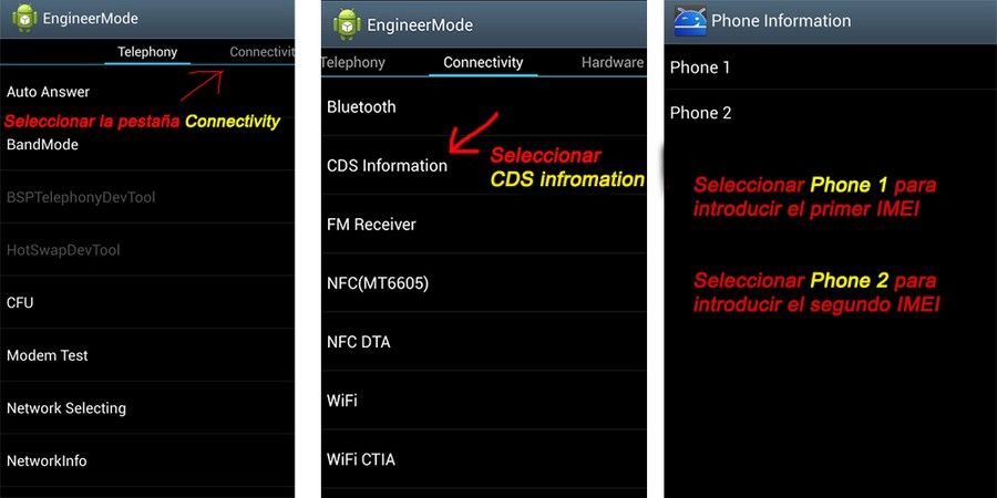

Pequeño tutorial en imágenes de como introducir el/los IMEI si se borran
- Para entrar en modo ingeniero, introducimos en el teléfono como si fuésemos a realizar una llamada, el siguiente código: *#*#3646633#*#*
Luego ir haciendo pantalla por pantalla lo que se muestra a continuación:
tras seleccionar CDS INFORMATION, seleccionar, RADIO INFORMATION (falta esa imagen)

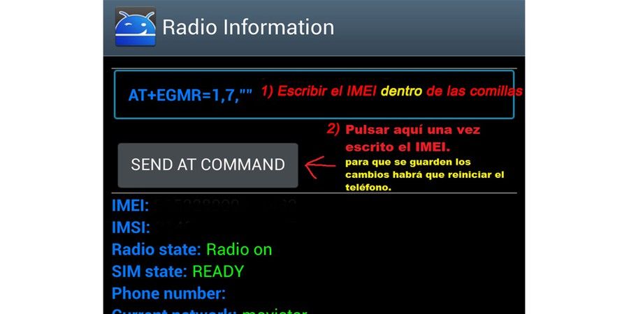

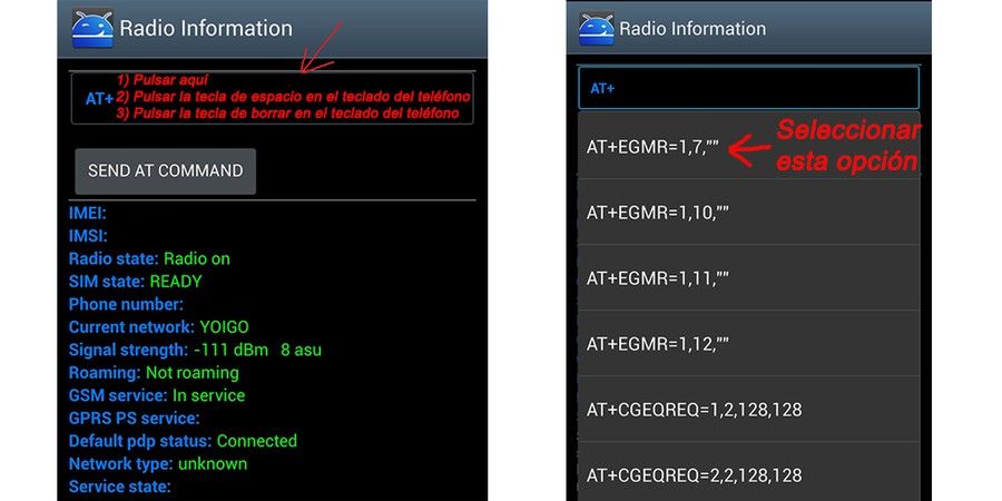

Si obtenemos el mensaje "this command is not allowed in userbuild" es debido a que no hemos escrito correctamente el comando, la forma exacta de escribirlo es:
AT +EGMR=1,7,"xxxx numeros del imei" Importante el espacio que hay tras AT, y que los 15 números del IMEI vayan entre comillas, ¡no olvidar la coma tras el 1,7!

PD: Gracias por la aclaración "DENTRO" de las comillas en el tutorial xD
Primero metes un imei y reinicias y luego el otro y reinicias o se puede hacer e una vez?
Enviado desde mi M353 usando Tapatalk 2
Creo que se pueden poner ambos a la vez, yo es que solo metí el de la SIM 1 porque la otra no la utilizo.
