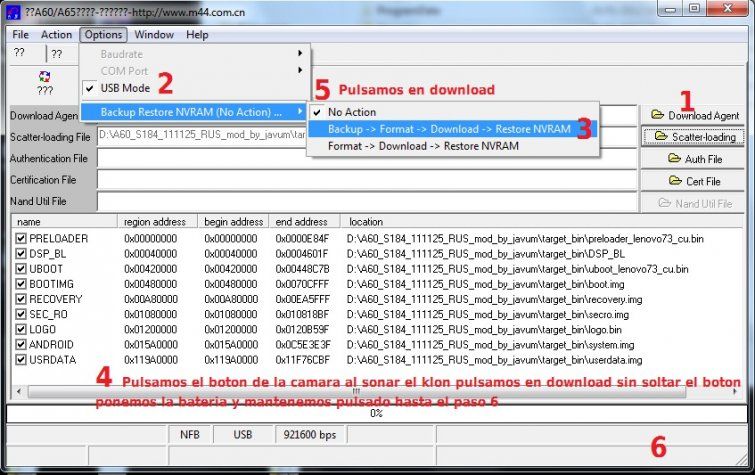

Pasos para instalar una ROM con el preloader.
He realizado el proceso y creo que al compañero @liormmm le va a venir muy bien no tener que mandarme el teléfono.
Pasos.
1 Buscamos y elegimos el scatter-loading.
2 Ponemos el programa en USB Mode.
3 Esta opcion tiene varias opciones por lo que deberíamos poner la que necesitamos*
4 Apretar el botón de la cámara sonara un KLON y no soltar hasta realizar los siguientes pasos y llegar al paso 6
5 Cuando suene el KLON rápidamente Pulsar en Download y poner la batería sin soltar el botón de la cámara.
6 Te carga varios archivos, Preloader la NVRAM y empieza la cuenta atrás de 15 segundos, suelta el botón de la cámara.
No Action
No realiza ninguna accion por lo cual si la ROM que queremos poner lleva la NVRAM de algún compañero puesta en USERDATA.IMG sera cargada en nuestro movil.
Backup->Format->Download->Restore NVRAM Esto es ideal para tener nuestra NVRAM intacta ya que hace una copia y la restaura despues de flashear.
Format->Download->Restore NVRAM Mi opinión es que esto es para utilizar la NVRAM que tendremos guardada.
Creo que no me he equivocado en ningún paso si algo esta mal avisar.
saludos y paz.
