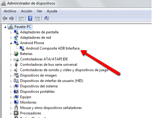

Gracias por contestar. Los drivers los he instalado y al comprobarlo en "administracion de hardware" no me sale el icono con el icono del triangulo, o sea que de supone que esta bien instalado. Me podéis pasar el firm con root? A ver si asi lo consigo.

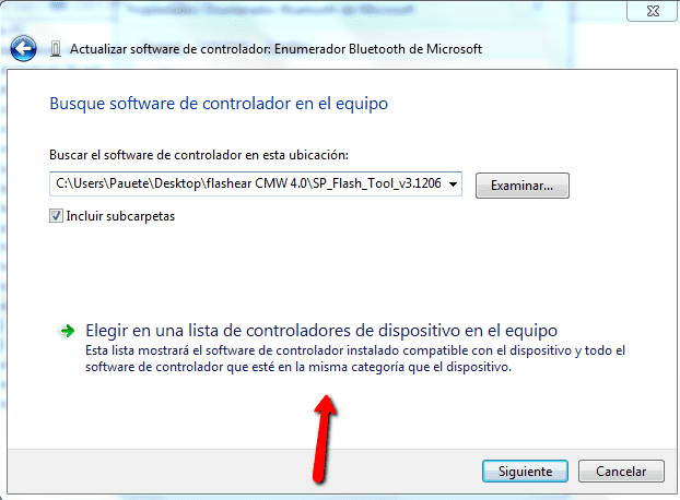

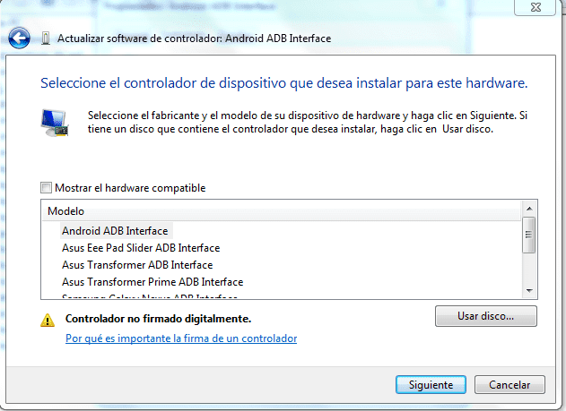

Para SuperOneClick debes tener los drivers ADB y no otros. Osea, quizá no te aparezca el triangulito pero tengas instalados unos drivers q no sean los adecuados:
Instalación de drivers
Los drivers ADB los puedes elegir siguiendo ese proceso, y seleccionándolos del listado "de hardware compatible"
O bien instalando PDANet en tu ordenador.
Los drivers para Flash Tool normalmente deberás instalarlos manualmente.

Sobretodo los ADB interface, son esos drivers y no otros.
Están en el mismo rar del SuperOneClick, o si no con PDANet, o si no así:

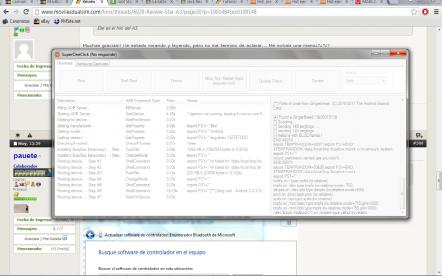

Hola de nuevo, he probado lo que me has dicho y mira como se me queda el superoneclick... de aquí no pasa...
Me sale muy pequeño, no se como ponerlo más grande.... bueno se me para en el paso 7 pone wait for device.....
