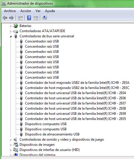

Hola, tengo el Lenovo A806 muerto, no enciende, no carga, etc... pero si que lo reconoce el pc al conectarlo, según los tutoriales que he encontrado en el foro, si lo detecta se supone que tiene arreglo, el primer paso es siempre instalar los driver, pues bien, no paso de aquí... no se como instalar los drivers sin un instalador, también he mirado tutos, pero no se donde cual es el que tengo que actualizar o instalar.... abro el administrador de dispositivos pero me pierdo entre tantos controladores.

Este es para Windows 7 y lo que tienes que hacer para instalarlo es lo siguiente: Cuando lo descomprimas entra en la carpeta que pone AutoInstalacion, y le das a instalar.
Te sale una ventana negra y tienes que esperar a que te salga 4 veces otra ventana que te pondrá instalar, le das a instalar y esperas.
Ten paciencia a que te salga las 4 veces, luego en la ventana negra te saldrá si se ha instalado correctamente que des a cualquier tecla para salir.
Entonces para ver que el paquete de MTK Preloader está instalado vete a ver en Programas y características y se supone que ahí los tienes que tener
MEGA
Luego pones el USB con el móvil, no importa que no encienda, saca el administrador de dispositivo para comprobar que se ha instalado correctamente.
Como lo sabrás, porque no te sale ningún dispositivo con el triangulo amarillo.

desinstala todos los drivers que hayas instalado, reinicia y primero prueba el poner el USB con el móvil a ver que pasa.
Si no hay problema sólo instala el que te he pasado y vuelves a reiniciar el PC, pones el USB con el móvil a ver que sucede ok.

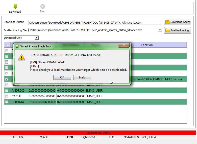

Gracias de nuevo, parece que ya lo ha detectado, ahora me he topado con otro muro, aunque ya esta fuera del tema de este post, adjunto img del error durante al instalación del Recovery, si ves que debo abrir un tema nuevo lo abro sin problema.
Un saludo.
Error 5054
Mensaje: BROM ERROR S_DL_GET_DRAM_SETTINGS_FAIL (5054).
Motivo: Los archivos que intenta flashear no pertenecen o no son compatibles con el teléfono que está flasheando.
Solución:
  • Asegúrese que está utilizando los archivos correctos. Si está seguro de ello, pruebe a formatear el teléfono antes de volver a flashearlo.
    Initialize scatter failed
    Mensaje: Error: Error: Initialize scatter file failed. Please check the scatter file name you load is legal.
    Motivo: El SP flash Tool no acepta el formato del archivo Scatter.
    Solución:
  • Asegúrese que el archivo “Scatter” no ha sido renombrado. Si está seguro que el archivo es correcto, pruebe a utilizar una versión actualizada del SP Flash Tool.
Eso es lo que dice ese error, así que tendrás que buscar el Scatter que corresponda a la Rom que tú has instalado.
O el FlashTool es el responsable, que versión estás utilizando, @Phobia
