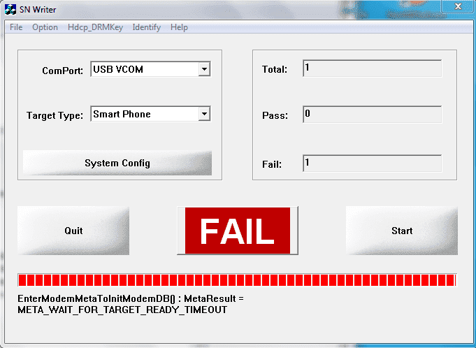

Nada, mira que llevo rato intentándolo pero nada. Al final me salta un error:
Cogiendo los archivos de la ROM global que flashee con SP Flash, tanto el MDDB como el APDB. Parece como si justo antes de fallar, se desconectase y volviese a conectar el movil o algo así, pero tengo todos los drivers instalados en principio y eso...
Otra cosa que he visto es que en Settings, y en información del movil me sale la Baseband en Unknow.

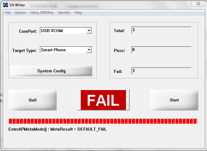

No estaba presionando el volumen abajo para conectarlo, pero aún así nada, lo único que según lo conecto ya me da este error:
Lo de flashear con flashtools con el format all...no se yo si es muy viable no? Sin tener el bootloader abierto ni nada?
