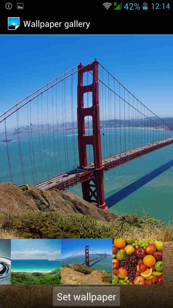

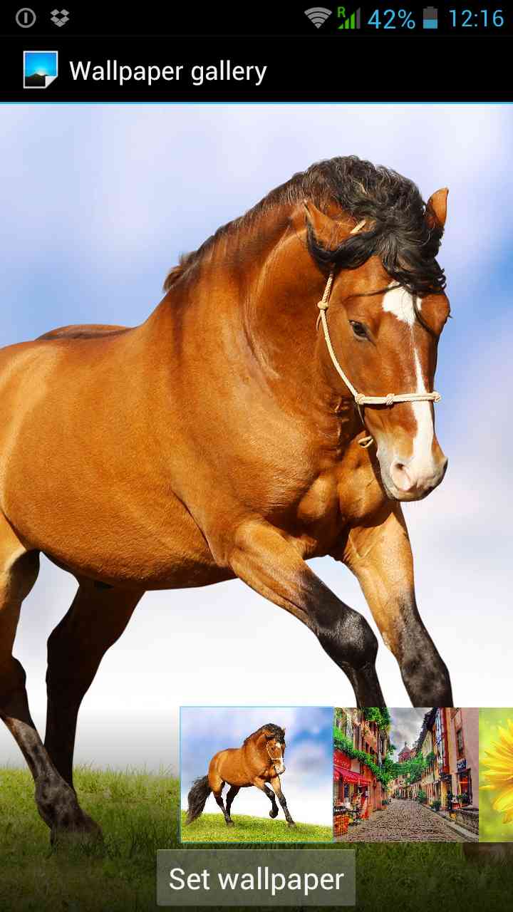

Por cierto, aprovecho para preguntar si es normal que la pantalla del G3 se vea descolorida en azules y verdes... es que no sé si estoy viciado de las excelente cromática del htc desire y el nexus7 o si es que me salió chungo. El fondo que viene de fabrica de las frutas se ve genial (tonos rojos), pero los azules y verdes....

Prueba con los otros walpaper ami me gusta mucho el del caballo y el del puente de san Francisco ,hay tienes azules y verdes par comparar ,miralos con el brillo a tope
