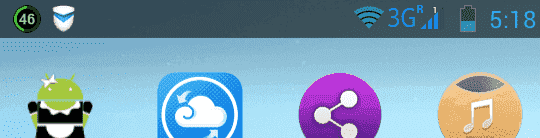

2º El icono de la bateria cuando aplique el parche me cambio a uno igual que el que sale en mi captura a la izquierda pero en azul, pero al reiniciar ha vuelto al de siempre y me gustaria el de porcentaje, hay alguna manera de conseguirlo?

Hola lo primero es agradecer a todos el curro que os pegais tengo 2 problemas no se si alguien me podra ayudar:
1º Desistale el "MobileUncle MTK Tools" no me dejaba actualizar con el propio programa, una vez desistalado lo intento instalar desde google play y me dice siempre esto: y no puedo instalarlo. Alguna idea
Gracias de antemano
Sobre el mobileuncle es porque te ha quedado algún resto del anterior, probablemente estuviera como aplicación de sistema y por ello no se podía actualizar.
Busca ficheros con root explorer que contengan mobileuncle en su nombre(vamos, le damos a la lupa y buscamos por mobileuncle) y los borras.
Gracias lo consegui y pude instalar la ultima version sin problema. Lo otro no lo consegui pero instale otra cosa y a correr
