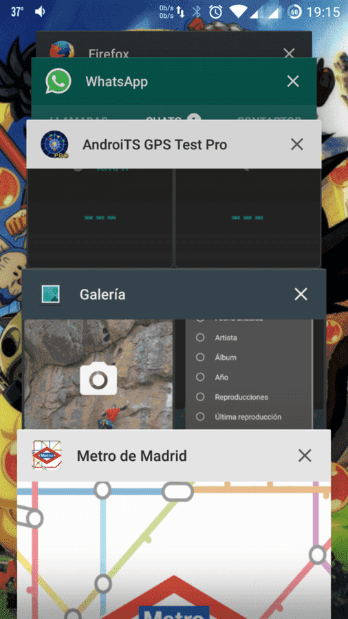

Por cierto una preguntar tonta??!! En la pantalla de cerrar aplicaciones hay en algún sitio el botón para cerrar todas a la vez!!! Por que yo no lo veo por ningún sitió jejejjej. :coldsweat::coldsweat::coldsweat: Estoy muy torpe!!!
En aicp extras - aplicaciones recientes. Y ahí tienes para activar el botón de eliminar todas
