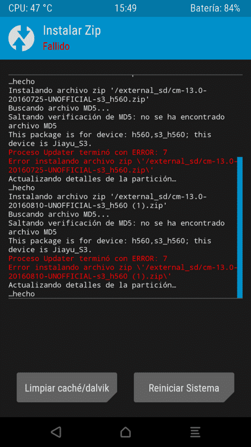

Por mas que lo intento me sale esto y no se por que

@juniorpucela te está dando error de compatibilidad de dispositivo: el tuyo se identifica como Jiayu_S3 y la ROM solo se instala en los identificados como h560 o s3_h560.
En como evitar la comprobación o como cambiar el identificador no te puedo ayudar de momento.

Ya he resuelto el misterio,he instalado el recovery del MAD compatible con 6.0 y me dejo instalarlo perfecto..me estaba volviendo loco ya que no sabia saltarme esa seguridad. Gracias a todos

Lo único que hice fue instalar con el Flashify el recovery facilitado por el mad y compatible con 6.0 ya que el anterior me daba el problema continuo de que no reconocia mi movil como s3 y ya con ese recovery se me instalo bien y todo perfecto. Espero que pueda ayudaros.

También se puede solucionar eliminando el assert del script de instalación que está en el zip.
