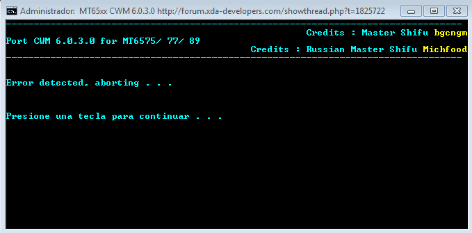

He seguido los pasos pero llega un momento que me aparece un error, sin especificar nada más.
Le he dado los permisos y todo. En cuanto al otro archivo que me ha exportado @Cancerbero13, lo he metido con el mobileuncletools y ha salido todo bien, pero al reiniciar me ha salido el recovery de la 6.0.4.4 de nuevo.
He pasado los 3 wipes y he vuelto a realizar el proceso y nada.[DOUBLEPOST=1394550743][/DOUBLEPOST]
Me alegro aveces mobiuncle no funciona como dios manda, ya me paso con un amoi que fui incapaz de cambiarle el recovery.
Aprobechando @arisma crees que el recovery 6.03.0 puede servir para el S930 que la unica diferencia es que tiene 8gb de rom.Aunque supongo que tambien influira si la rom que tenga implementada se Row o china.
Un saludo.
He seguido los pasos de nuevo con el recovery 6.0.3.0 y aparece como que la instala, pero al reiniciarse el movil hace como con el otro recovery, deja la rom de lenovo S123_130814
He probado a cargar tanto la V1 como la V2.
Empiezo a desesperarme con el tema... ¿alguna idea?[DOUBLEPOST=1394696156][/DOUBLEPOST]Al final me he tirado por la S128, ha entrado a la primera sin problemas.
Gracias por el recovery y la ayuda.
