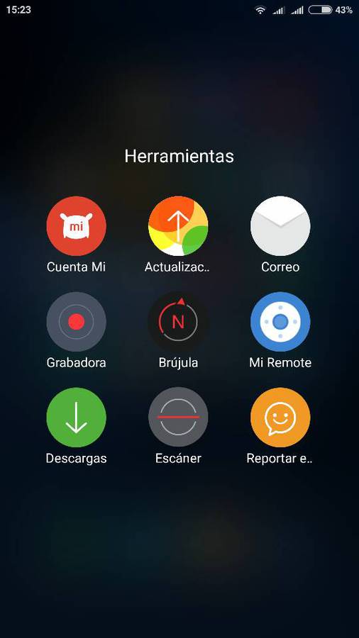

Seleccionas la aplicacion , actualización

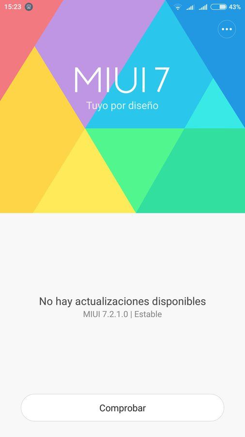

En la siguiente pantalla, vas a los tres puntitos de la derecha, arriba

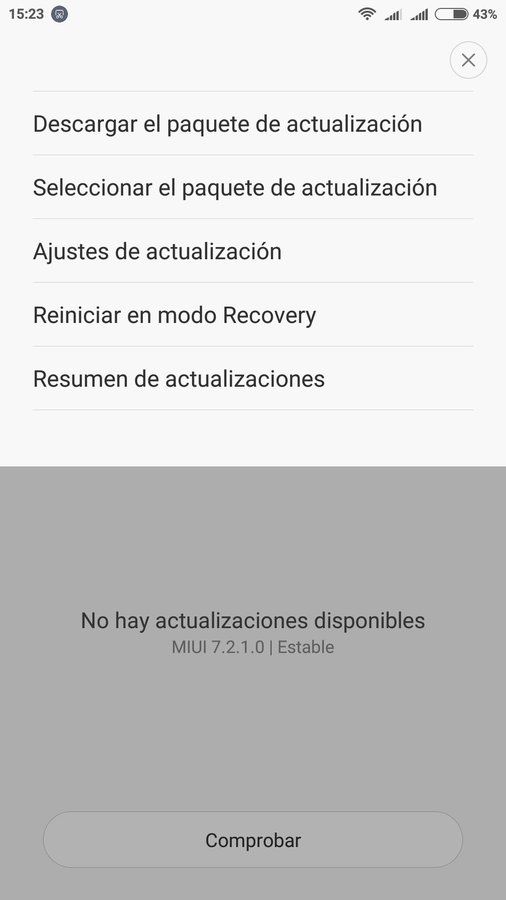

En la siguiente, seleccionar el paquete de actualización...

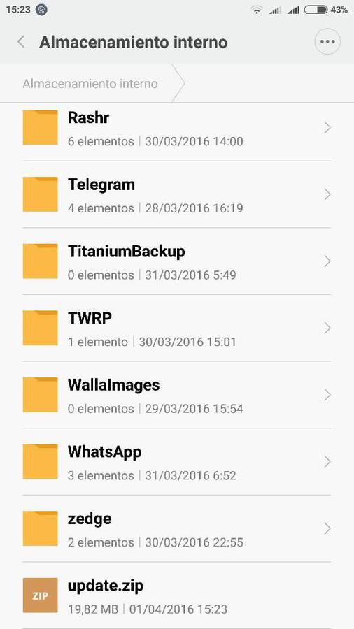

Y ahora, tengo el archivo, update.zip, en la raiz de la memoria, selecciono y ya está
