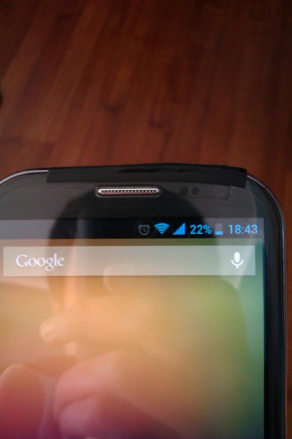

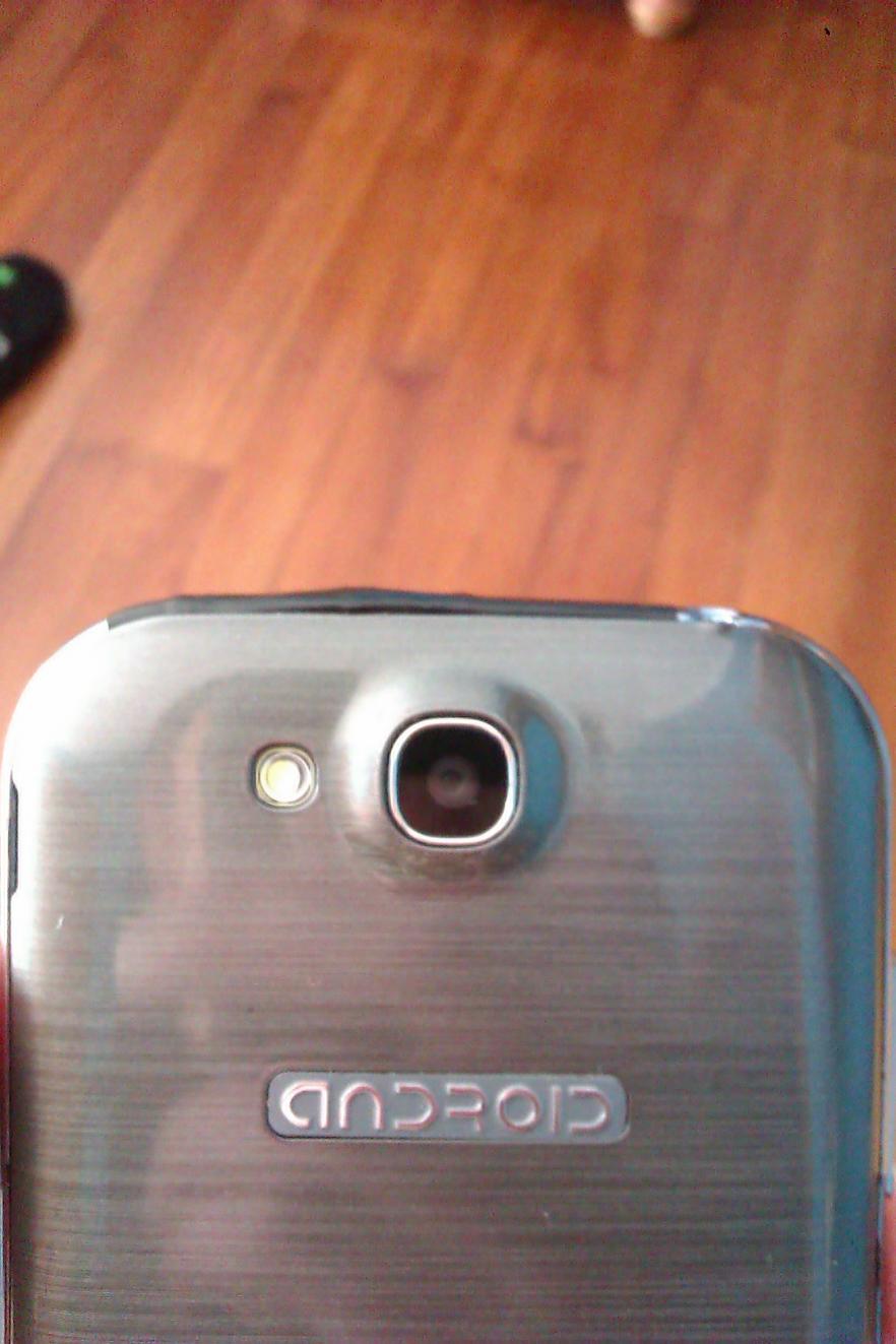

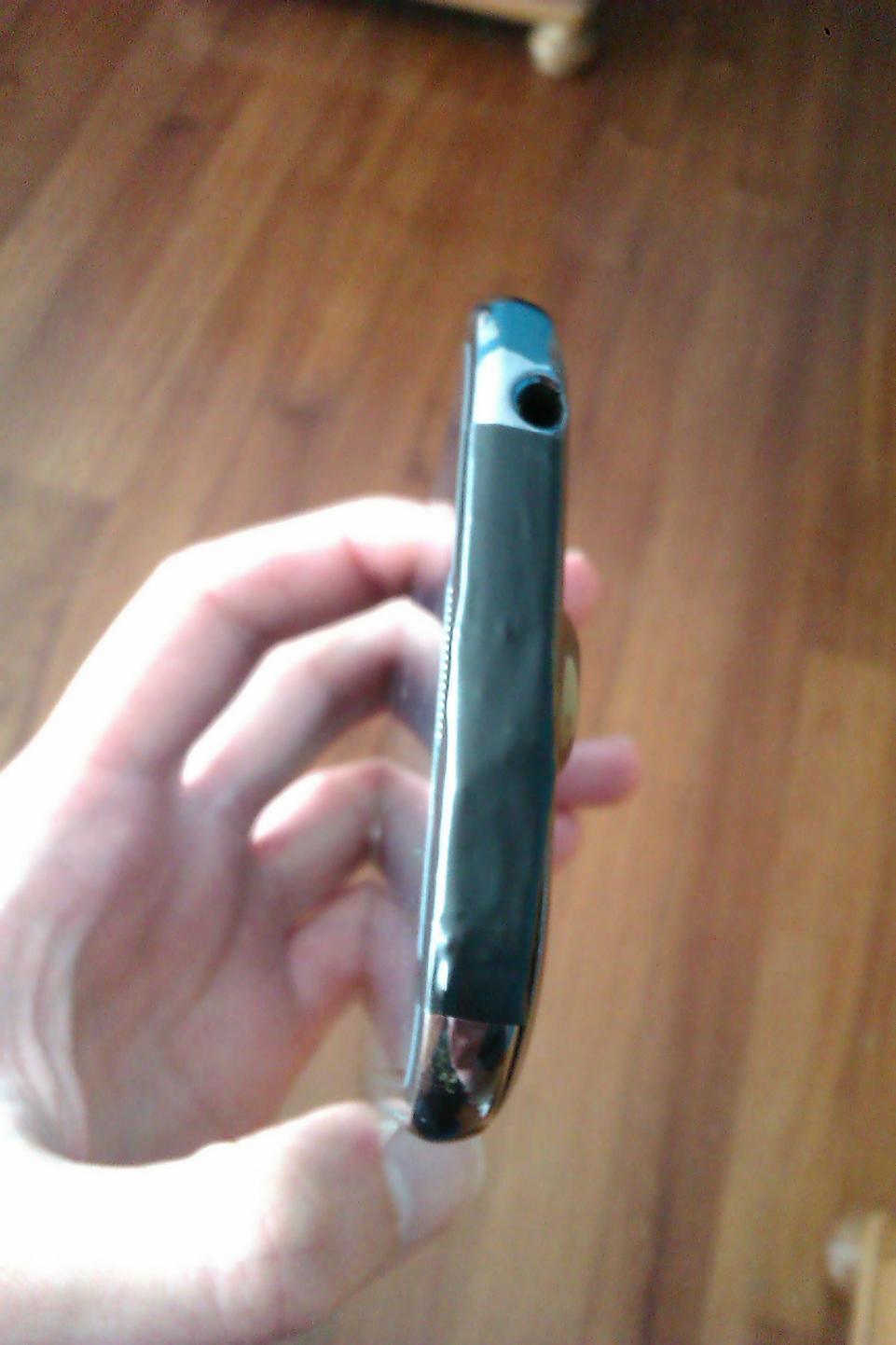

Yo puedo confirmar que si funciona, aunque solo poniendo una hoja entre la tapa y la bateria no vas a conseguir demasiado, yo en mi caso e colocado una tira de aluminio que va desde los contactos de la antena wifi al marco superior del telefono, donde esta el conector de auriculares, y bueno... es como el dia y la noche, donde antes solo conseguia 1 o 2 rayas de cobertura ahora cojo las 4 completas, ademas hay que tener en cuenta que esta es la antena para bluetooth,wifi y gps, con lo cual aumenta la cobertura de las 3 cosas. Visualmente no se nota demasiado porque e usado cinta aislante negra para taparlo, lo malo es que requiere abrir el telefono hasta la placa, aparte de eso no tiene demasiado problema.

En plan tutorial o algo asi?, por ahora pongo unas fotos de como se ve el invento por fuera.
por fuera???? creia que sería bajo la tapa de la batería
