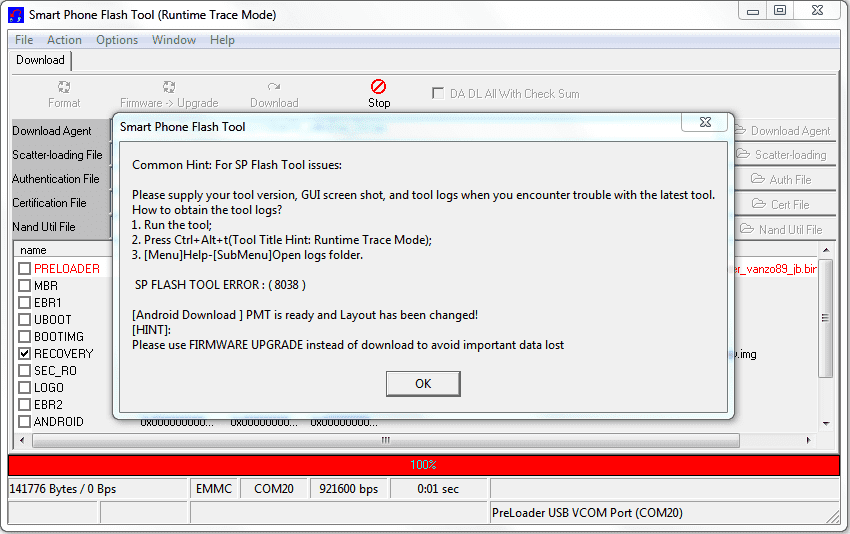

Buenas gente, ya no se que hacer... tengo un feiteng h9500+ y por mas que miro y leo e intento una y otra cosa es imposible... el poner preloader
Y cuando leo el texto de ayuda del Flash tool encuentro :
NOT MATCH: load item key(CACHE), value(0x2d180000), target item key(CACHE), value(0x36780000).(.\NandLayoutParameter.cpp,135)
12/20/2013 19:01:12.750 FlashTool[3692][9136][DEBUG]: tboot_1::VerifyLayoutBeforeDownload(): Load layout and target layout is not matched!(.\tboot_1.cpp,8544)
No se que mas puedo hacer.. espero que me podáis ayudar.

Hola,mira esto, esta en ingles pero se entiende y a mi me lo soluciono http://www.phcorner.net/threads/fix-error-8038-in-sp-flash-tool.64302/

Muchas gracias dipagas, al final me funciono y pude meter el recovery.
