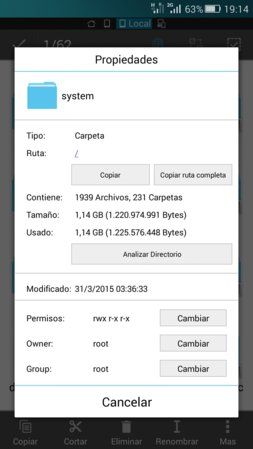

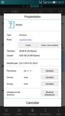

Mi gozo en un pozo. He puesto el parche con el twrp y no ha funcionado, al menos el adaway sigue dando error. He probado a modificar las propiedades de escritura de al archivo host (/system/etc) con el Es File Explorer (habilitando el root antes) y no me ha dejado. Adjunto unos pamtallazos de las propiedades de la carpeta system y del archivo hosts.

Funciona!!
Muchas gracias!
