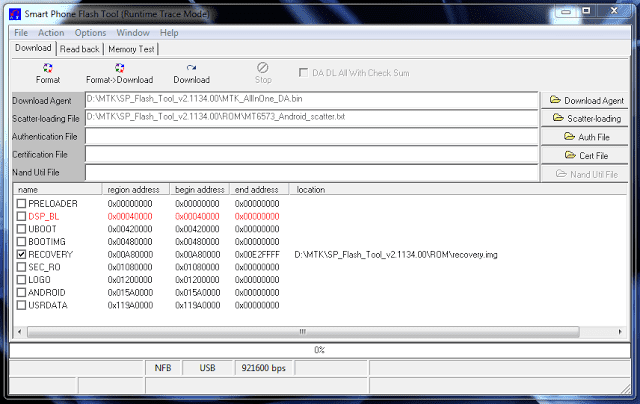

1.- Arrancamos el programas de flasheo en el PC: Ejecutamos Lenovo_A60_Flash_Tool_m44. (pone ese nombre, pero da igual)![]()
2.- Pulsamos sobre el botón que pone "Scatter-loading". Se abrirá una ventana emergente donde deberemos seleccionar el archivo "MT6573_Android_scatter" (está dentro de la carpeta del FlashTools, en la subcarpeta ROM). Aceptamos.
3.- Nos aparecerá una ventana de aviso indicándonos que con el scatter-file se pieden los archivos de bootloader. Aceptar el aviso y veremos que la ventana inferior ha cambiado, el programa ya tiene el mapa de memoria del teléfono y ya sabe dónde debe flashear.
4.- Cargamos el "Recovery": En la ventana inferior pulsamos en la línea que pone "Recovery", marcando esa casilla, y en la ventana emergente seleccionamos en la ruta el archivo de recovery que nos descargamos en los preparativos. Al aceptar veremos que se ha activado en la ventana la línea de Recovery y que al lado está la dirección donde tenemos el archivo de la imagen del Recovery que cargará el Flashtools en el teléfono cuando flasheemos.
5.- Como en este caso sólo queremos flashear el recovery, desmarcaremos el resto de opciones marcadas para el flasheo. En caso de querer instalar una rom por cable, tendremos que seleccionar más opciones y buscar las rutas a las mismas.

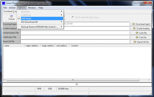

6.- Comprobaremos que en el menú Options está seleccionada la opción "USB Mode" y que "Backup Restore NVRAM" está como "No action". No sé que pasaría si no tenemos está selección así pero no quiero ser el primero que lo pruebe...

7.- FLASHEA: Pulsa "Download", "F9" o botón con una flecha en curva hacia la derecha, en el SPFlashTool. En ese momento el programa comenzará a buscar el teléfono por el puerto usb para flashearlo, pero sólo lo buscará durante 15 segundos, en la parte de abajo del programa aparecerá una cuenta atrás indicando el tiempo que queda para conectar el teléfono "Please insert usb cable in xx seconds". Antes de que el contador llegue a cero debes conectar el teléfono al puerto USB del ordenador. En el momento en que el SPFlashtool detecte el teléfono verás que aparece una barra de progreso en el programa (la pantalla del teléfono seguirá en negro), eso es que está flasheando el teléfono. Aparecerá un mensaje informándote de que se ha descargado al teléfono el nuevo recovery y ya está!
