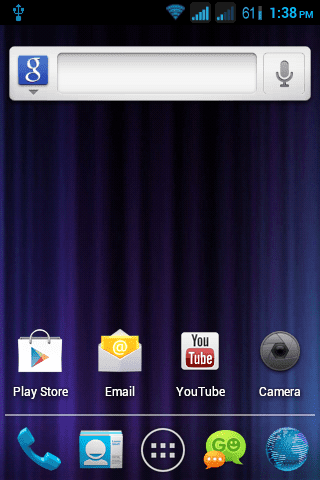

Aquí os dejo la rom que llevo actualmente. No es una autentica ICS pero está muy muy lograda. Creo que está basada en la s109 y cosas de aquí y de allá (otros terminales 6573). Ademas es multilenguaje.
Es para versiones de HW 60/70/80
La ha creado el forero Banjo0917 del forum http://www.symbianize.com, mil gracias desde aquí.
Changelog v.5:
+ICS Theme
+Added CyanogenMod Features
+CyanogenMod 9 Bootanimation
+RTL (Arabic/Hebrew) Support
+Added Call Blocking
+Added Call Recording
+On/Off CRT Animation
Changelog v.5.2:
+Fix minor bugs of previous version V.5.1
+Fix lag issue of previous version V.5.1
+Some UI Changes
+Native Swap support
+ext2 support
+Fast, Smooth, & Stable

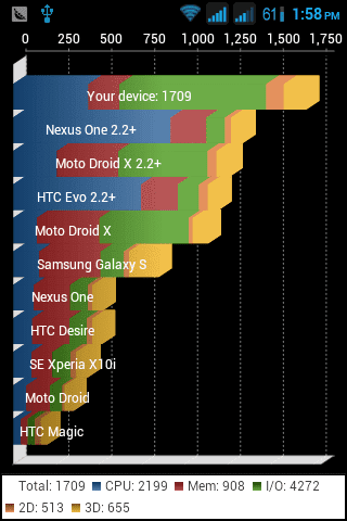

Ya está instalada. Tarda más en arrancar pero se nota "más suelta"... ( o son mis manías...) Me sigue sin contectar con el bluetooth del coche. Antes con un parrot y la ROM S172 no había problema... ahora me han cambiado el coche de empresa por un volvo con manos libres integrado y ni con la anterior ROM ni con ésta... conecta pero al cabo de unos 20 segundos se deconecta solo. ¿Alguna idea? ¿puede ser que nuestro A60 no sea compatible con manos libres integrados? No sé, yo creo que los protocolos de conexión de los bluetooth deberían ser universales, ¿no?.
