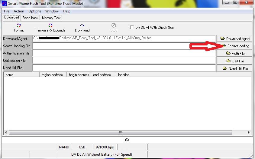

abre la carpeta "SP_Flash_Tool_v3.1304.0.119" este es el programa para flashear. Ejecuta "Flash_tool.exe"
Te aparecerá la pantalla del programa
Pulsa en "Scatter-Loading" y busca la carpeta
"MP_mt89_v6_b943ask_pulid_jb2_sw_20130327-202926_zhongyeqing" que habías descomprimido anteriormente. Hay dos subcarpetas, elige la que tiene el mismo nombre que la carpeta principal. abre el archivo ".txt" ya tienes q tener todos los archivos cargados en el programa.

Buenas fabikoni. Antes de nada, haz un Back up de tu rom con el recovery, y si quieres de tus apps con el titanium. Yo antes de empezar a flahear siempre hago wipe data/ factory reset a la rom actual (por si acaso)"cosas mías"
A ver , para empezar, de dónde has descargado los archivos de la Rom?
Si los has descargado de aquí http://www.needrom.com/mobile/star-b94mb943-2/ bien. puedes seguir ésta forma de flashearlo.
Si no lo has descargado de aquí, regístrate en dicha página y te descargas los tres archivos que hay: STAR B943-B94M Root - Recovery - Tools Update - 23/04/2013
Una vez descargados descomprime "MP_mt89_v6_b943ask_pulid_jb2_sw_20130327-202926_zhongyeqing.zip"
Y descomprime también "Recovery_and_Root.rar". En la carpeta de recovery and root hay varias subcarpetas,
Activar Depuración USB en el telefono (ajustes/opciones de desarollo)
Ahora, apaga el móvil y quítale la batería.
Conecta el teléfono al pc con el usb "sin bateria"
Dale a "Download" en el programa de Flasheo y pon la batería al móvil . Debería empezar a descargar los archivos al móvil (cuidado no se le salga la batería)
Espera a que te salga un círculo Verde en medio de la pantalla del programa. Una vez ha salido, desconecta el usb del pc.
Ahora enciende el móvil en "recovery" (manten pulsado volumen + y encendido) Dale a Wipe Data/ factory reset
Cuando termine, a reboot system,........Y ya está ya tienes la Rom 4.2 instalada.
Ya cuando lo tengas le metes otra vez el root y el recovery que quieras CWM y TWPR
