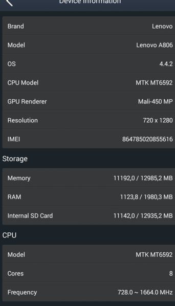

Le pase el antutu test y es esto lo que me sale
[DOUBLEPOST=1419442242][/DOUBLEPOST]Hay alguna manera de ponerle esta ROM?
Has podido hacer algo con el teléfono? en la tienda que lo compraste lo han bajado a 127 euros, puede que tu versión sea más barata como apuntaba eusonlito y ahora estén vendiendo el modelo con distinto procesador.
