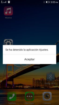

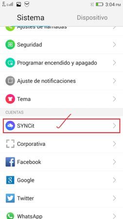

hola @MANOWARACERO, la rom me genera un fc cuando intento de configurar la cuenta del SynCit en "setting/sistem/accunts" al intentar de abrir la cuenta del SYNCit se genera un error. (ojo, esto ocurre en cualquier idioma, por lo que presumo que fue eliminado el .apk)
Cierto, esa aplicación está eliminada. Si la necesitas, puedes descargarla del Google Play Store
"Cuando miras a fondo este foro, el foro también te mira a ti"

Jajaja, que salao, como dices. Gracias por tu ayuda. Yo la verdad que los smali y el Java, ni idea, más chino para mí que el idioma chino. :dizzy:
De todos modos, voy a revisar la aplicación porque para mi que el fallo está en un string (hay que tener en cuenta que en Settings.apk y Simsettings.apk tienen aproximadamente 2500 líneas de string) y está puede ser su señal más relevante en lo que publicaste del log:
"Caused by: java.lang.NumberFormatException: Invalid double: ",00""
Y si no pues modifico el smali que indicas y preparo un parche y acabamos antes.
