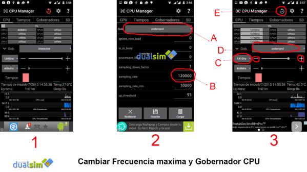

Configuración 3 Cpu Manager:
Captura :
    • Imagen 1 : Abrimimos la aplicación, y veremos que el sistema esta en modo "interactive" y con el valor máximo de frecuencia en 1,3 y el minimo en 299.
      Imagen 2: Hay varias pestañas : CPU, Tiempos,Gobernadores y SD. Vamos a la pestaña "Gobernadores".
      Imagen 2: Pulsamos en "A" y seleccionamos "Ondemand", después en "B", cambiamos el valor, que por defecto viene en 10000 y lo ponemos en 120000.
      Imagen 3: En "C", dando a los controles "+" o "-", cambiamos la frecuencia maxima del micro. Lo cambiamos a 1,1 GHz.
      Imagen 3: En "D" elegimos "Ondemand"
      Imagen 3: Y por ultimo pulsando en "E", grabamos el ajuste en el arranque del sistema.
De esta forma conseguiremos que el terminal arranque en modo Ondemand y con la frecuencia máxima de la CPU en 1,1 GHz, y poder obtener una mayor estabilidad y consumo.
