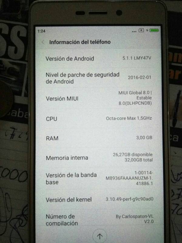

¡ OJO, USAR WINDOWS 64B!Subiendo rom multi redmi 3 pro. Para boot bloqueado y desbloqueado.
Completamente operativa, funciona todo. Almacenamiento, huella, ram, etc...
Guia, programa y rom dentro del zip.
Instalamos miflash y lo ejecutamos.
Seleccionamos con el boton browser la carpeta que pone rom.
Abajo pulsamos en format all.
Ahora ponemos el movil en download. Bien con volumen y power, opcion abajo a la izquierda. O bien desde el pc con cmd " adb reboot edl " con depuracion usb activa.
Ahora conectamos el movil al pc y si tenemos bien los drivers, en el programa miflash pulsamos refresh y nos aparece un puerto com.
Le damos a start y esperamos los 500 seg aproximadamente.
Una vez que pone que el proceso se ha completado, mantenemos pulsado power hasta que salga en la pantalla el simbolo MI.
ESPERO HABERLO EXPLICADO BIEN.
para mi es muy facil.
Cualquier duda preguntar.
SI TE GUSTA LIKE
Descarga

@carlospaton puedes comprobar una cosa?
He encontrado que para modificar la posición de los interruptores de los settings no me deja.
Ya sabéis lo que os digo cuando bajas la cortina y quieres cambiar el wifi en el lado primero y cosas de esas.
Ajustes
ajustes adicionales
notificaciones
Posición de los interruptores.
A mí no me hacen caso probar vosotros a ver si se hace caso lo de colocarlos!!
Enviado desde M1 Note mediante Cata-Crack
A mi tampoco me hacen mucho caso, de echo no podía, solo me deja si reinicio el móvil o libero memoria, pero solo me deja mover un par de ellos luego nada, no responde, hasta que vuelvo a reiniciar y así sucesivamente.
Seguiremos Investigando.
