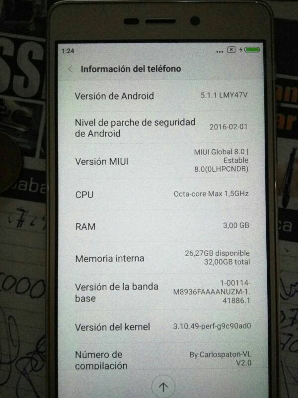

Seleccionamos con el boton browser la carpeta que pone rom.
Abajo pulsamos en format all.
Ahora ponemos el movil en download. Bien con volumen y power, opcion abajo a la izquierda. O bien desde el pc con cmd " adb reboot edl " con depuracion usb activa.
Ahora conectamos el movil al pc y si tenemos bien los drivers, en el programa miflash pulsamos refresh y nos aparece un puerto com.
Le damos a start y esperamos los 500 seg aproximadamente.
Una vez que pone que el proceso se ha completado, mantenemos pulsado power hasta que salga en la pantalla el simbolo MI.
ESPERO HABERLO EXPLICADO BIEN.

No se porque me da este fallo al flashear (el sistema no puede encontrar el siguiente archivo execute all flash bat")
¿Alguna idea?
Estás ejecutando el miflash como administrador?

Hola rotrix, yo tampoco tengo window 64 bits y de momento no he podido hacer nada. Que ed eso de maquina virtual. Me podías explicar como lo has hecho o como puedo instalar la ROM partiendo de un windows 7 o windows 10 de 32 bits mil gracias. Llevo una semana con el tel. Pero no puedo hacer nada y no conozco a nadie q tenga un pc windows 64 bits.
Decir q en el mundo u
Informático soy un torpe, hay q darme todo masticado.
Gracias. Haber si alguien me puede ayudar.
Hola,
Yo usé VirtualBox. www.virtualbox.com
En la web de esta bien documentado.
Hay varias guías por la web.
Por ejemplo Máquina virtual Windows 7 64 bits con Oracle VirtualBox 4 - Tu Informática Fácil
Es probable que tengas que cambiar la configuración de la BIOS para poder virtualizar.
Tendrás que instalar la extensión pack para tener soporte USB 2.0 y montar la utilidad para compartir carpetas con la máquina host.
