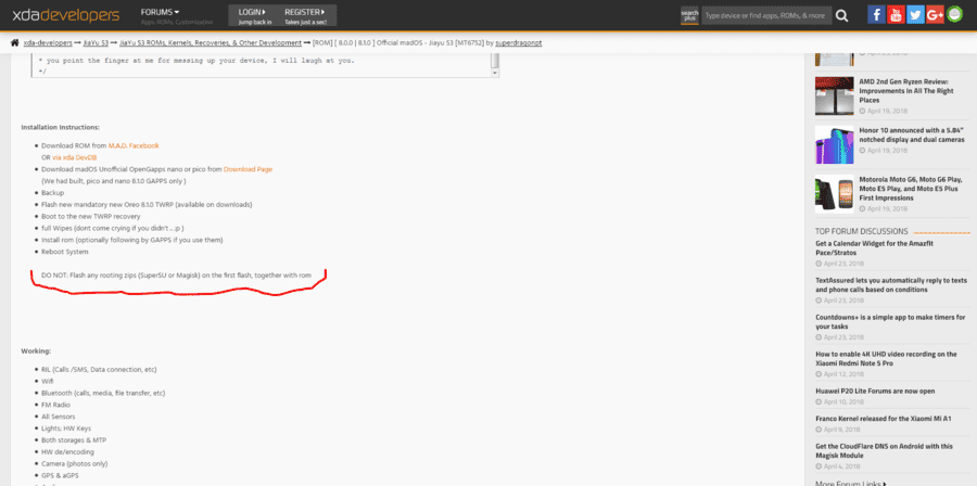

Me estaba dando una vuelta por el hilo del MAD en XDA y he leido sobre una advertencia, os paso captura :
Mas de uno habéis comentado que instaláis ROM ,Gapps y Root del tirón y ellos avisan de no instalar ningún método de root al mismo tiempo que la ROM en el flaseo. Quizás eso pueda causar alguno de los problemas que algún usuario reporta.

Por lo que recuerdo la mayoría de los que tuvieron problemas fueron antes de llegar a instalar nada. Haciendo wipes. No obstante esa recomendación ya la habían hecho en la de diciembre. No rootear hasta después de haber iniciado en sistema. Yo lo hice así. Más que nada porque quería hacer un backup sin tenerlo rooteado.
