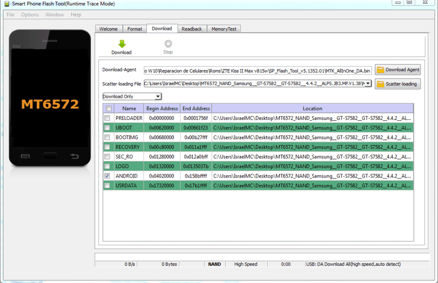

Conseguí una rom de un teléfono que se asemeja mucho a la informacion que has dado, prueba a ver que tal te va, pero antes que nada realiza un backup con miracle con la opción READ, y luego instala la rom con SP flash Tool dejando solo seleccionado la casilla del sistema. después que instales la rom entras al recovery y haces los respectivos WIPE y luego reinicias el cel.

solo es cuestión que @Noctiss vaya probando, pero recuerda muy importante, hacer el backup y guardarlo bien, y cuando vayas a probar las otras rom solo instalas el system.img (android). no vayas a instalar preloader ni boot.img ni uboot.img nada de eso!
para instalar estas rom debo usar el scatter que viene con la rom o el que me creo miracle?

Ya Probe la ROM que me paso @IsraelaMC y no funciona se instaló utilizando el scatter del backup que ise con miracle, pero queda igual pantalla negra.

El miracle box tengo entendido que hace un archivo (.bin) y IsraelMC té dijo que hicieras el flash con flash tools desmarcando todo y solo seleccionando "system" nada más.

No hermano tenias que instalarla con el mismo scatter que trae, e instalarla con sp flash tool y solo el "system". Vas a tener que volver a pasar el backup que hicistes, luego intenta flashear el system con sp flash tool como te dije, ah y descarga y prueba las otras rom la que te paso @RAMI70 y la otra que te pase.

buenas, @IsraelMC solo instale solo el system pero con el scatter que vino con esa rom me dio error. una pregunta, con el miracle box se le puede hacer root y activar el modo depuración? eso es lo que me haría falta para conseguir el cmw.
