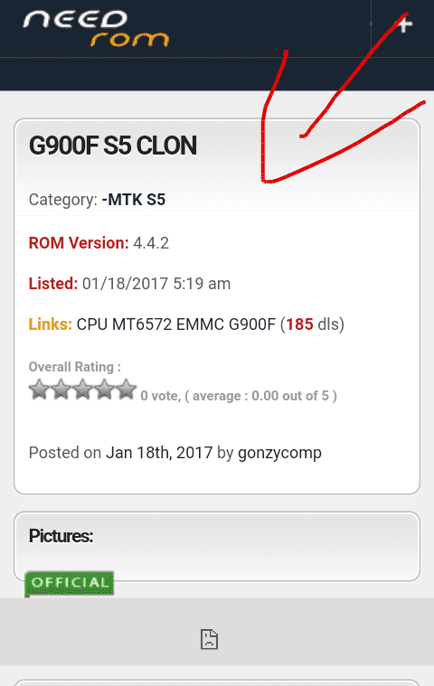

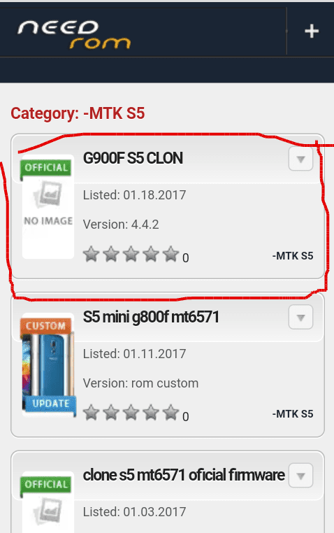

No la que digo yo es la primera que dice clon S5
ok, cuando la baje te comento los resultados.
