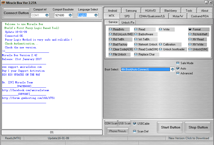

Es que hay es donde esta el problema hazle un format con miracle como te dije en la imagen y luego instala el backup del nck que tienes con el mismo nck.@IsraelMC ya le instale el cwm con el nck en flash escenario lo deje en safe flash y al final me dio un "error flash download, pero el cwm funcionó, lo primero que quise hacer fue un backup con el cwm pero no me deja dice que tengo que montar system pero el cwm no me deja.
