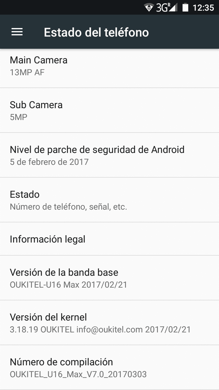

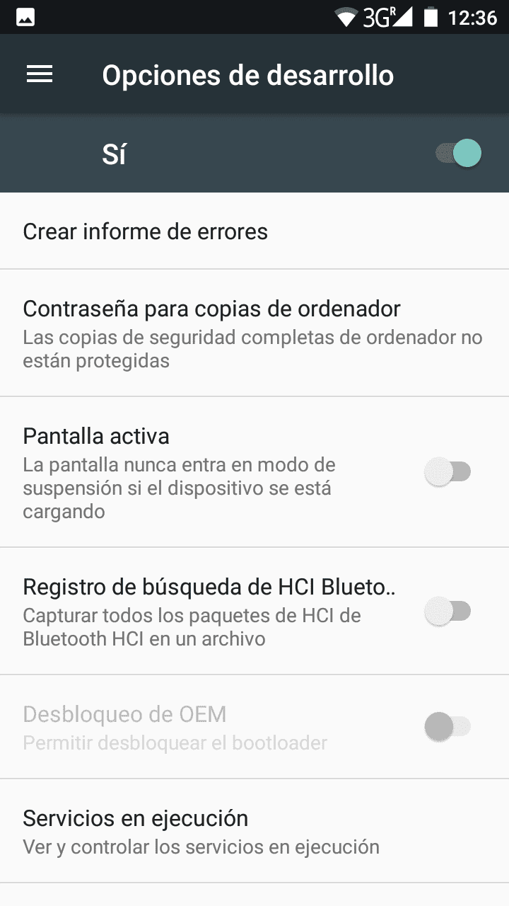

He instalado la V7 desde la V6 sin problema.
Ya tenia el bootloader abierto porque lo abrí por fastboot para instalar el TWRP para la rom V6. Curiosamente después de instalar la V7 el bootloader continua abierto y es más, en la V7 las opciones de desarrollador ya aparecieron activadas y no está operativa la opción que existe para permitir, o no, abrir el bootloader.
