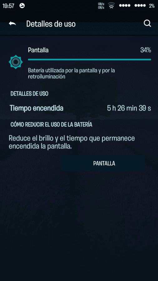

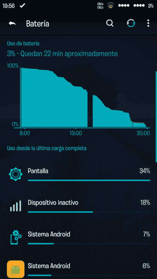

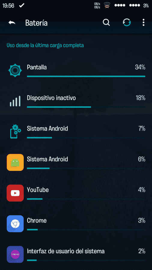

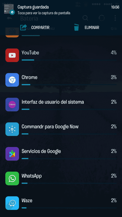

Bueno , despues de 3 dias con esta maravilla de rom , posteo unas cosillas por si a alguien le sirve de algo:
-"Ok Google desde cualquier pantalla" funciona perfectamente instalando el modulo Xposed "Ok google for 3rd party activities".
- El mod del que baja la CPU a 1.6 , me daba no se qué..... pero he de decir que no he notado nada malo ni en rendimiento ni en fluidez. Eso si, se nota en la batería, tras 3 ciclos de carga , le he sacado 5h y media de pantalla con GPS y Waze incluido, vamos... una autentica pasada¡

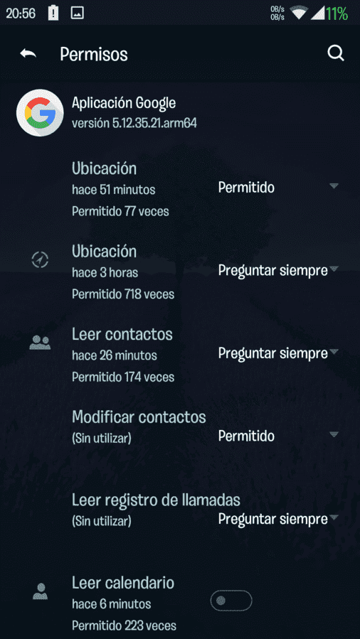

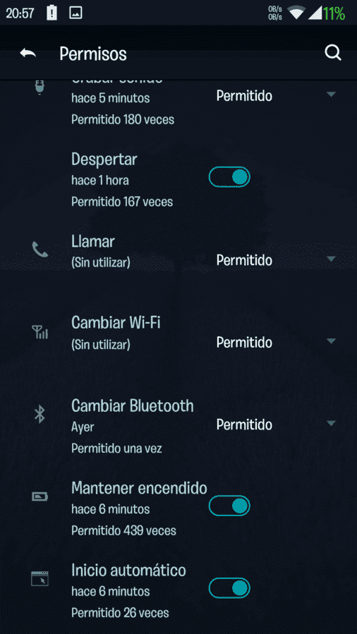

Y ahora el tema de las Gapps...Gracias a la opción permisos, tenemos mas detallado de lo que intentan hacer éstas malditas apps de Google, pongo como ejemplo la Play Store con capturas:
Este es uno de los grandes problemas con Lollipop y el drenaje de la batería. Recomiendo no usar Gapps, o en su defecto, como es mi caso, bloquearlas mientras no las uses, es una pasada ver como el sistema intenta entrar una y otra vez .......
