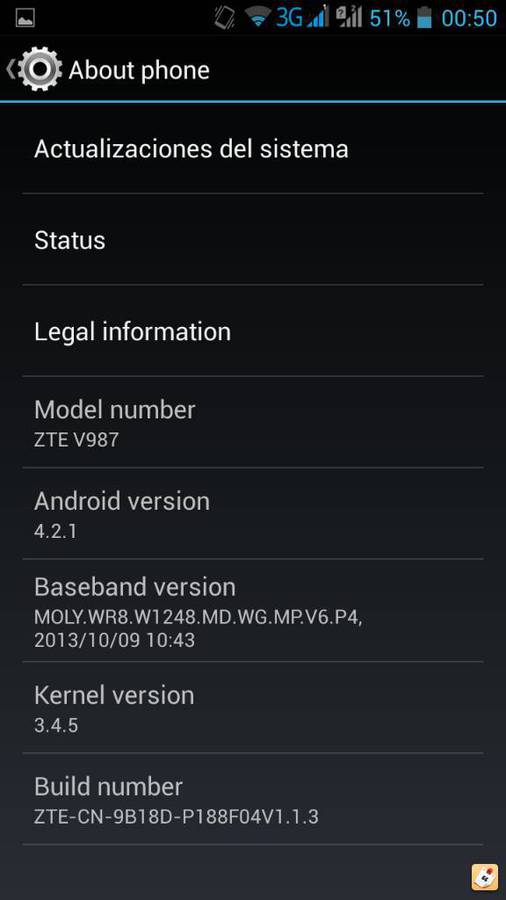

He recibido una nueva actualización de ZTE.
Como tenía el móvil con las gapps instaladas he tenido que restaurar alguna de la rom de ZTE original para que se dejara instalar (por ejemplo Quick box search)
De momento no se muy bien qué trae de bueno ya que el contenido venía explicado en chinorris.
Os dejo imagen de cómo queda la cosa:
Enviado desde mi ZTE V987 mediante Tapatalk
Explica paso a paso como lo has hecho. No me atrevo a improvisarlo por si acaso. Que he oído de gente que ha cascao el teléfono.
