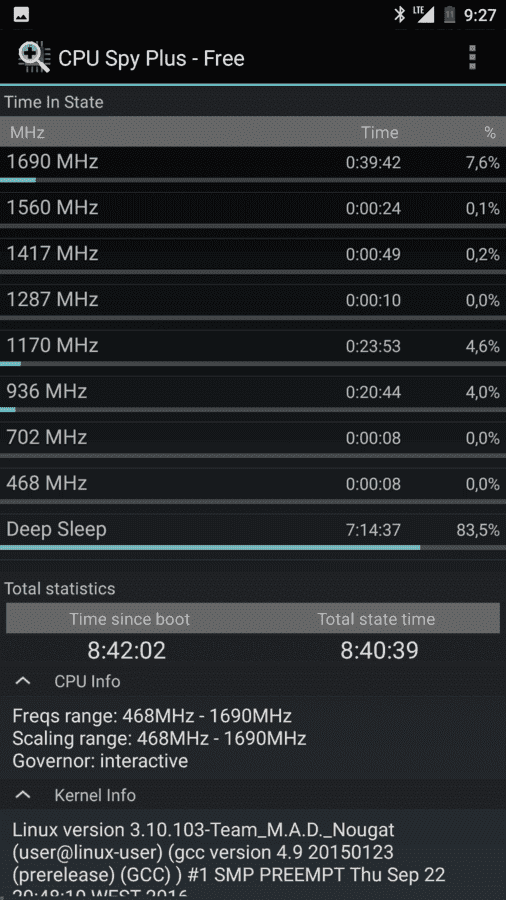

Entra en Deep sleep sin problema aparente. Aun no he tocado el
gobernador, para probar comportamiento según se instala.
