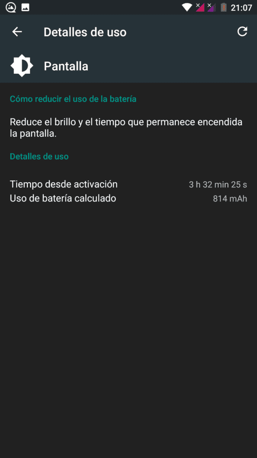

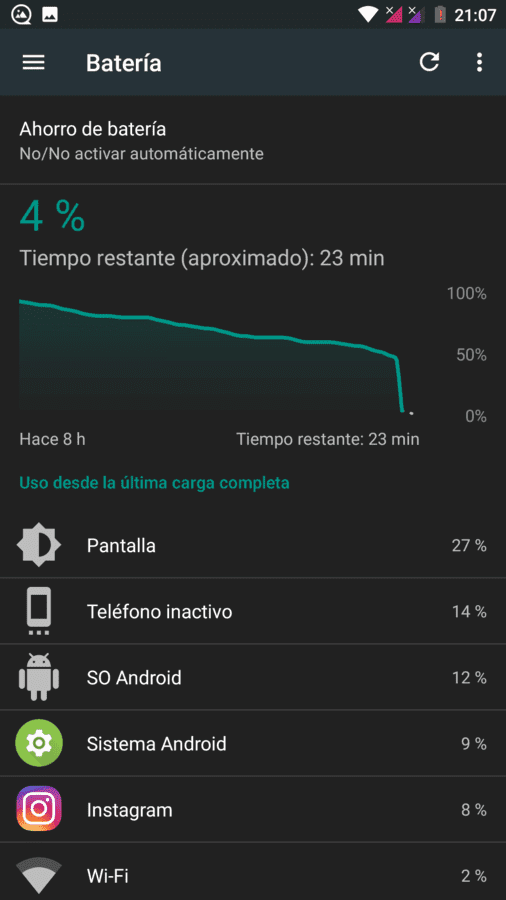

Pues es posible porque (tus capturas lo confirman de nuevo) esta rom da un gasto más o menos normalizado de tiempo de pantalla en uso intensivo, pero gasta "compulsivamente" con la pantalla apagada.Cómo es posible que tenga Bug del 45% con una batería de hace año y medio "ya gordita por desgaste" y tenga 3:32 minutos y @antonioantuan tenga una kopson "relativamente nueva" con más capacidad y tenga Bug del 10% o 7% pero menos tiempo de pantalla
Por dios! espero @superdragonpt pueda resolver el problema o algún developer de aquí, saludos. P.D "4:30 a 5:00 hrs" me conformo porque creo que llegar a 6 hrs o más como las Lollipop o algunas mm es imposibleP.D II el que lo logre le dono un dólar
