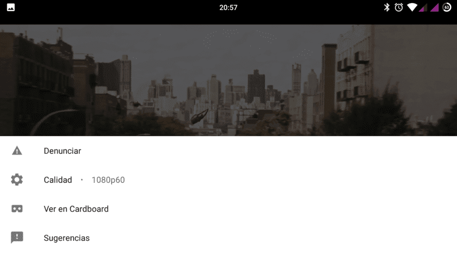

Yo creo que la estable 7 con los parches rusos del reloj, y sobre todo el fix youtube, era cuasi perfecta.....
Ésta estable 8 con la cámara cambiada también lo es.....
