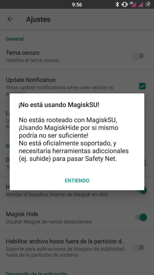

He puesto la versión de @Manguta en mi Max, pero con la opción que tiene marcada, me da error el SafetyNet:
Enviado desde mi Mi Max mediante Tapatalk

Si te fijas en mi captura, el superusuario me lo da la misma aplicación.
A ti sin embargo, el SuperSu V. 79
Quizá sea por eso...
Por probar, prueba a desinstalar el SuperSu, a ver si esa aplicación te realiza el superusuario como a mí.

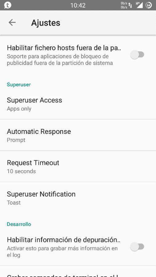

@antonioantuan, yo lo llevo así, con la opción superuser activada solo apps
Y así te pasa el SafetyNet ese??? a mi tampoco me deja pagar con las aplicaciones de mi banco por tener Root, probé varias aplicaciones para ocultarlo pero no funcionó. El Magisk este tiene buena pinta pero no me gusta lo de quitar supersu y además parece que no es garantía de que funcione.
