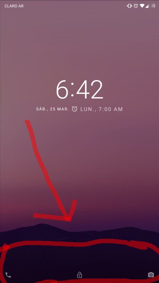

Como hago para sacar estas opciones?? Ya que lo llevo en el bolsillo y aveces con el doble toque se activa la pantalla y se desbloquea o se enciende la cámara y yo sin saber se me gasta la batería ja

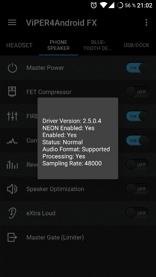

Despues de toquetear botones durante 40 minutos he conseguido instalar el biohazard luego he copiado sus audiophiles en la catpeta del viper, me hubiese gustado probar los audiophiles del arise pero no los encuentro, ¿ podriais pasarme el enlace? Porfa?
Yo llevo estos
Yo llevo estos
MEGA
Arise
