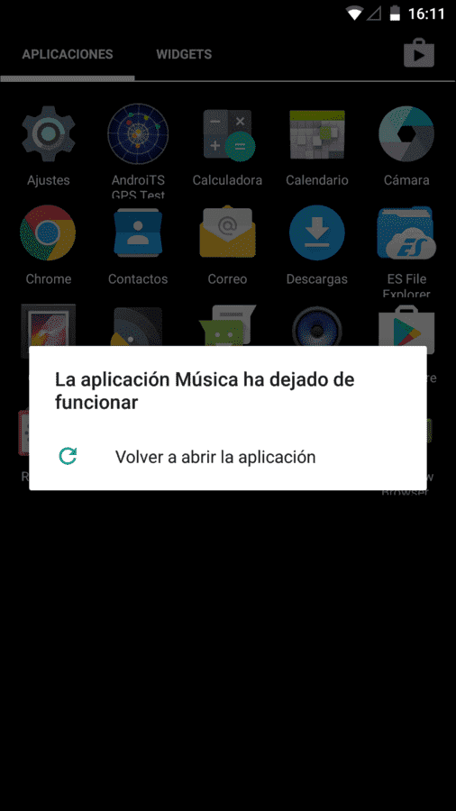

A alguien mas le da cierre forzoso en Musica?

Me da FC la aplicación de música

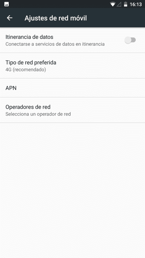

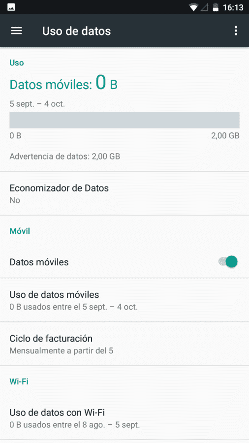

No me va el 4g, ni tengo datos

Lo de la aplicación de música es un fallo de la ROM lo he comprobado y si , da FC, instalando cualquier otra aplicación de música del play store funciona!
Lo de 3G 4G, mira que tengas las APN, te vas a opciones, Mas, Redes móviles, APN, ahi busca por Internet la APN de tu operadora y debería de funcionar perfecto!(a mi me va de maravilla)

Vale
Soy tonto
Había configurado mal el APN......
Esto me sirve para recordarme que el texto que puse debajo del avatar sigue estando vigente.......
Gracias....
Lo volví a mirar y ya tengo un buen 4g
[DOUBLEPOST=1473086151][/DOUBLEPOST]
tampoco tenia datos y con poner APN de forma manual ya funciona sin problemas
saludos.
