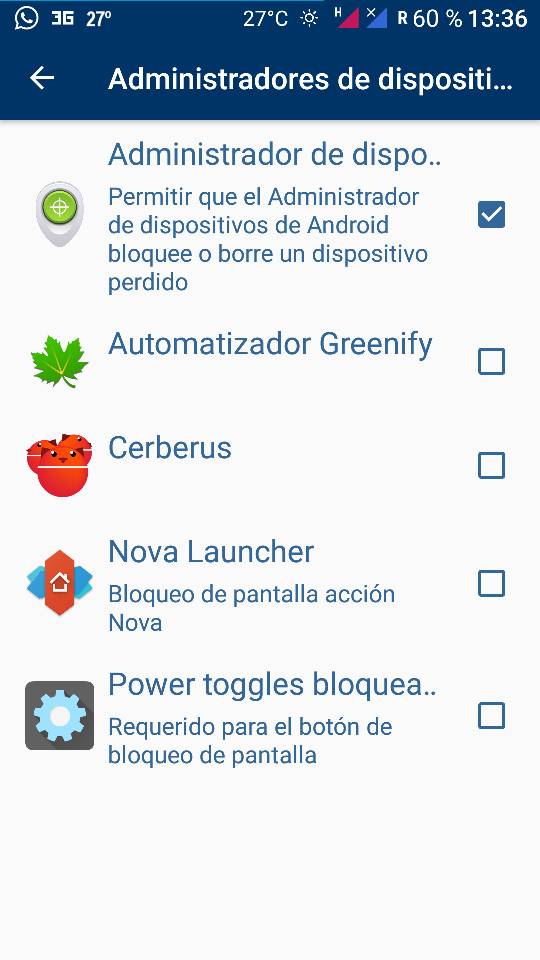

He instalado la V12, no consigo acceder a configurar nada en el administrador de dispositivos/aplicaciones, me muestra la información pero no me deja cambiar nada, alguien me puede aconsejar algo?

Yo vengo notando ese problema en esta versión pero aunque no deja marcarlo, el magisk, si le da permisos de súperusuario, y de hecho funcionan, incluso me atrevería a asegurar que es el propio magisk el que interfiere, ya que puedes marcarlo mientras está restaurando pero en algún momento, a mitad de la restauración de aplicaciones, deja de poder hacerse... y mucho me temo que sea esa misma si vas probando durante la restauración lo verás que al me hasta la F se puede hacer... No se si me he explicado con claridad
Pues no he entendido lo que quieres decir en relación con el administrador de dispositivos.
Yo nunca he tenido problemas con eso. Si bien es cierto que sólo uso tres app que pueden necesitar ese permiso.
Nova y Tasker fundamentalmente. Entró en el apartado marco el check, sale la pantalla para confirmar el permiso y a funcionar.
Yo creo que el problema del compañero viene o de una instalación defectuosa, o de alguna app que interfiere. Magisk no creo que sea el problema. Desde que lo uso no ha cambiado nada relacionado con el administrador de dispositivos.
Quiero decir que puedes ir marcando las aplicaciones como administradoras, a la vez que vas restaurando las, aplicaciones de la nube tras flashear, pero a partir de alguna, ya no puedes, se quedan solo las que habías marcado anteriormente. No obstante, magisk, les da permiso de superusuario, y funcionan como si estuvieran marcadas
Pero no es lo mismo que la app tenga permisos root que un app esté autorizada como administrador de dispositivos. Cuantas apps usas que requieran ser administradoras de dispositivos?
Pues más o menos, las mismas que todos
Si. más o menos porque yo suelo tener 3 o 4 . En la V12 no me daba problemas para para activar Tasker y Nova. Además, siempre desactivo la primera que tu llevas activada y tampoco tuve problema.
