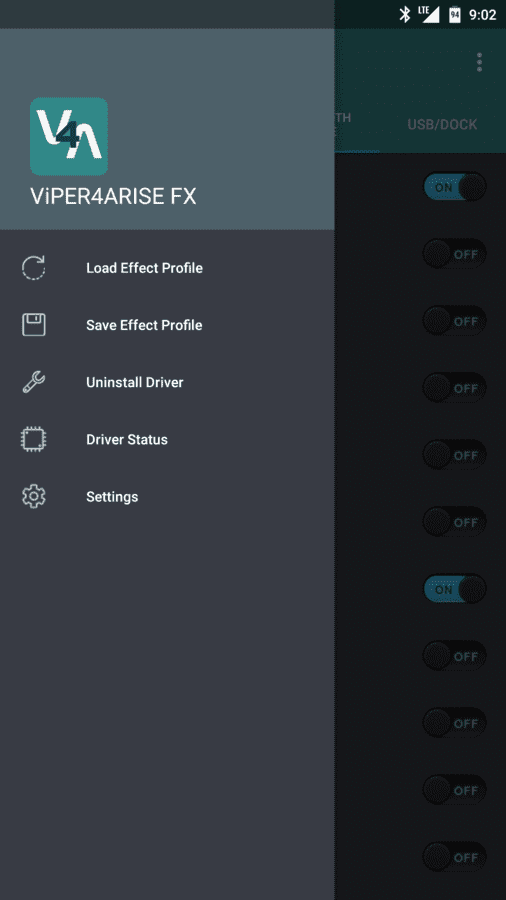

Cuando abres Viper, arriba a la izquierda hay 3 rayitas.... Le das y te aparece ésto:

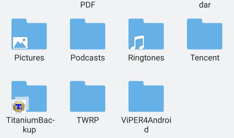

Yo le dí a "save effect profile" y eso hizo que en la memoria interna del teléfono se creara una carpeta llamada "Viper4android"

La descomprimes y encontrarás una carpeta llamada también "viper4android"...
Copia el contenido de lo que hay " dentro de esa carpeta" y lo pegas sobreescribiendo dentro de la carpeta Viper4android que se había creado en la interna de tu teléfono....

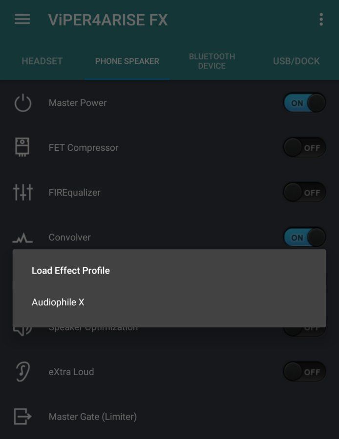

Vuelve a ajustes y ahura le das a load effect profile
Te sale ésto
Le das a Audiophile x...
y ya está todo configurado....
