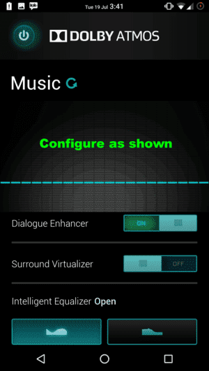

Yo instalé una versión que colgaron en el hilo de XDA: http://forum.xda-developers.com/attachment.php?attachmentid=3908020&d=1476842367 Es la 2.1.5, tampoco creo que haya mucha diferencia.
Lo más significativo supongo es que esta versión trae una versión "propia" de Viper4Android que se llama Viper4Arise.
Aquí tienes la imagen de como los de ARISE recomiendan configurar el Atmos:
astatic1.squarespace.com_static_57842e12414fb56f7f888c81_57843d1853c71b3c26dd3dc8445b6ef44ea7d.png
Para el Viper, descarga esto: http://forum.xda-developers.com/attachment.php?attachmentid=3889015&d=1475087093
Lo descomprimes y copias el contenido de la carpeta "Viper4Android" (es decir la carpeta "kernel" y la carpeta "profiles") dentro de la carpeta "Viper4Android" en la raíz de la memoria de tu teléfono. Luego abres Viper4Arise, le das las tres barras horizontales que salen arriba a la izquierda y luego le das a "Load effect profile". Ahora seleccionas el perfil "Audiophile X" y ya te lo dejará todo configurado para aprovechar al máximo el sistema de sonido.
Por cierto, para instalar una versión nueva (o instalar si se tiene otro sistema de sonido) hay que formatear la partición system (wipe system), reinstalar la rom que lleves, reiniciar en recovery y resintalar Gapps y todo lo que hayas podido perder (SuperSU, etc...). Las apps y los datos se conservan.
