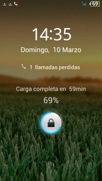

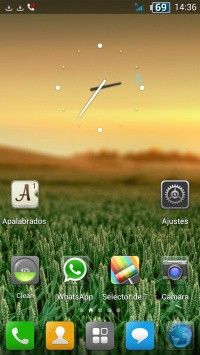

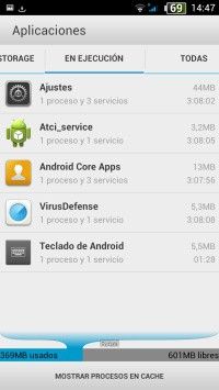

Como comente esta semana, he hecho alguna modificación a la ultima versión de la Rom para nuestro Thl W3+ (LeWa G3_0201):
-Modificaciones en algunas traducciones para mejorar la comprensión.
-He incluido el Google Now(modificado para nuestra versión de android), la pega es que como nuestra versión no es JellyBean, no puede actualizarse.
-También he incluido el Teclado y la Cámara de la versión JB 4.2, como ya han comentado en el hilo, hay una funcion de la cámara que da problemas, he leido, que cambiando el idioma a ingles si que funciona, pero no lo he probado.
Aqui teneis el enlace, a ver si @maple cuando tenga un rato nos lo cuelga en el primer post:
https://www.dropbox.com/s/0dwu8c06bfd8al3/ThL_W3dc_LeWa_G3_0201_GoogleNow.zip
Os dejo unas capturas de pantalla:

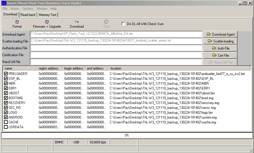

Hace unos días que me llegó el móvil con el último firmware oficial (ThL.W3.121113.6577.COM.EN).
Pero hasta esta tarde no había podido mirarlo.
He seguido todos los tutos del foro para:
- Rootear con MTK Droid Root & Tools (previa instalación de SnapPea para tener los drivers adecuados)
- Flashear CWM Recovery 5.5.0.4 con Flash Tool (previa cambio de drivers por los VCom)
- Unir las particiones de la memoria interna (con los parches posteados por @maple)
- Flashear el nuevo recovery táctil de TWRP (TWRP_2.3.2.3_W3DC_121113)
Tras hacer todo esto me he animado a sacar un backup con la idea de compartirlo y que sirva de "todo en uno".
Os lo dejo aquí subido por si lo queréis flashear: http://www.mediafire.com/?nnyu7d2tdjz89m6
(el .rar incluye los drivers VCom y el Flash Tool).
Con esto tendréis el último firmware + todas las mejoras anteriores en un sólo proceso (RECOVERY+ROOT+UNIF.DE PARTICIONES)
  • Como siempre, móvil apagado.
  • Cargamos el scatter. Tal y como se muestra en la imagen, quedarán marcadas todas esas casillas.
  • Miramos que en "Options" estén marcados "USB Mode" y "DA Download ALL".
  • Clickamos "Download" y conectamos el móvil al puerto USB del ordenador, el mismo dónde hayamos instalado los drivers VCom (en mi caso no he tenido que quitar y poner la batería).
  • Nos aparece un mensaje, le damos a "YES".
  • Empezará a flashear hasta el OK final.
  • Desconectamos cable USB y quitamos la batería unos segundos.
  • Ponemos batería de nuevo y arrancamos el móvil.
  • Es posible que para visualizar la memoria interna de 2,73GB debamos acceder al recovery (Ajustes/Acerca del teléfono/Reiniciar en recovery) y clickar Wipe Cache + Wipe Dalvik Cache / Factory Reset.... y finalmente Reboot System
Estoy intentando hacer esto,pero a la hora de darle a Dowload,se queda hay y no avanza.......:tonguewink:issed off:
Esta en el 0%
