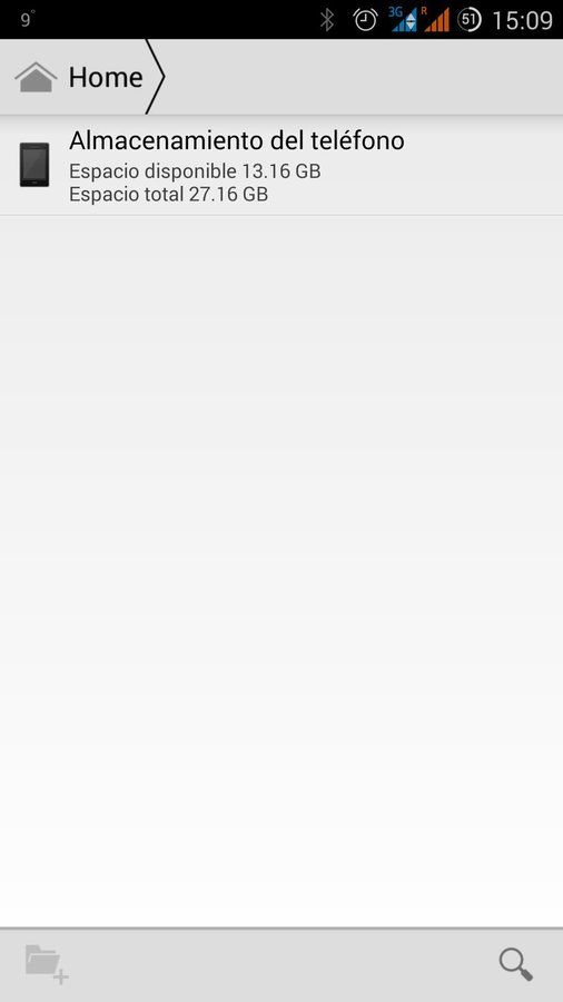

Pues me he tenido que volver a la v4. Con la v6 me decía que el almacenamiento del teléfono era de 16 Gigas en vez de 32.Ignoro el motivo.
