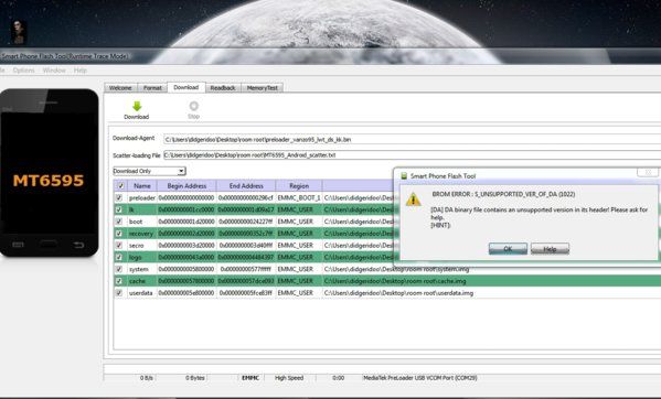

me he tirado al charco sin respaldo ni nada ,a istalar room ..me sale esto-
me sale este error ...¿alguna sugerencia?
¿tendre algo que impida que no pueda hacer cambios. repito que cuando lo recibi lo rottee con kingroot y tube exito ,pero despues de desinstalar algunas aplis y pasado una semana lo perdí (el root)por arte de magia ...sin tocar nada

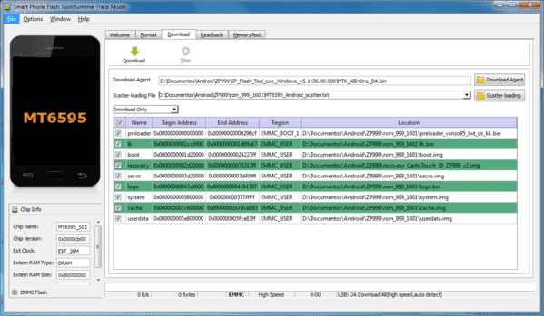

Hola. Acabo de actualizar la rom con la rom_999_1601 del foro oficial de zopomobile.es. También he escogido el recovery de Carliv Touch Recovery de aqui:
http://forum.xda-developers.com/gen...recovery-modded-zopo-zp999-3x-t2946325/page38
En el móvil, antes de apagar, me aseguro en "Ajustes->Opciones de desarrollo" que está marcado "Depuración USB". Apago el móvil. Abro Flash Tool COMO ADMINISTRADOR (botón derecho en el icono del programa y seleccionar "Ejecutar como administrador") y cuando cargo el scatter.txt de la rom_999_1601 le sustituyo el recovery por el archivo img que corresponde al que me he bajado. Queda así:
¿Ves que la línea del recovery apunta a otra carpeta?. Es donde tengo el recovery que he elegido. Bien. Movil apagado. Batería quitada. Pulso en DOWNLOAD y pincho el usb del ordenador al móvil . Empieza el baile del quita-pon del usb, pero ni caso. Pongo la batería y abajo se pone una línea roja, luego amarilla y se pone a flashear, va corriendo el porcentaje. Cuando llega al 100% aparece una ventanita con un OK gordo. Ya está hecho, se puede quitar el cable usb.
¿Y si sale el BROOM de las narices mientras está flasheando? Pues quito la batería, le doy de nuevo a "Download" y pongo de nuevo la batería. A veces me ha funcionado a la segunda y otras a la tercera, si sigue fallando prueba con otro cable usb. A veces es algo tan tonto como el cable. Si tampoco así.... algo tienes mal, drivers o lo que sea.
¿Y si pongo la batería y no hace nada? Pues entonces quito el cable USB y lo vuelvo a poner, normalmente ya detecta el móvil y se pone a flashear.
Pues de esta manera he puesto la rom oficial de 16 de enero rooteada y sin problema, ni siquiera he perdido el imei. Ahora a ver qué tal va.

Nunca he puesto la batería mientras metía la rom y me ha funcionado siempre bien. En vez de download only yo pongo normalmente la otra opcion, firmware upgrade.

No hace falta que esté en la misma carpeta. Si pinchas en la línea "Recovery", a la altura de la columna "Location" se abre una ventana para que selecciones el archivo .img del recovery que quieres cargar. Y sí, la rom viene con un recovery ya, pero a mí me gusta éste y por eso lo pongo.

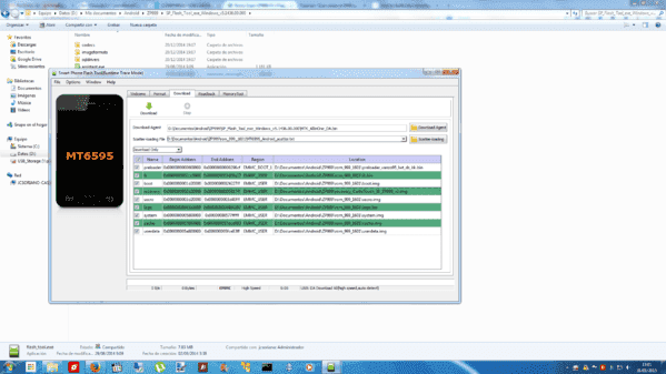

Hola.después de varios intentos ,no he conseguido meter la ultima ROM de la pagina de Zopo y recovery dalvic. Varios brooms , flash tool no responde .etc( hice todo lo recomendado por vosotros) cable,etc .instale los drivers que he encontrado en este foro y el flashtool también...¿no se . ...si me podéis decir que tipo de driver puedo poner mas.... u otro flashtool .lo que comentaba janderklander ,que sale la barra roja y amarilla ,..pues a mi nada de eso ¿puede ser flash tool ?a mi no me sale tampoco la tira vertical de la foto con informacion .(chip info.)

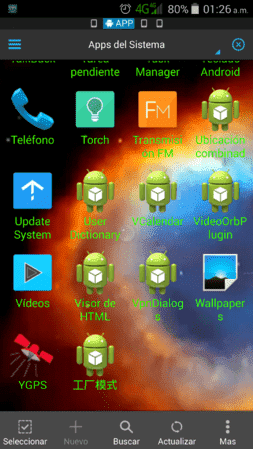

Traigo una preguntilla .¿alguien sabe ?que es esta apk del sistema la de letras chinas abajo del todo. Dandole a propiedades pone ..mediatek .com factory mode.mi teléfono estuvo rodeado 3 días con kinroot y elimine algunas apk y archivos espía .pero esta apk no me atreví.. A los 3 días me ponía mi gestor de archivos es explore que no soy root y el de mi mujer igual ...3 o 4 días. No se ...por que yo ...no he metido actualizaciones .
