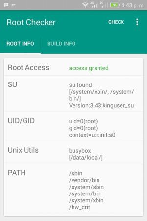

Me he encontrado con esta aplicación, y me ha funcionado es muy fácil de usar la instalas le das al botón root
Esperas que finalice y listo, te instala por defecto el Kinguser!

He roteado desde B266 oficial, ya tengo varias horas probando, tengo algunos problemas para escribir en system seguiré probando y comentaré

Hola, cuando lo intente por primera vez con el kingroot al final del proceso el teléfono se me reinicio, me decía que era root pero no podía escribir en system, entonces quite el root y desinstale kingroot y lo volví a intentar y esta vez el teléfono no se reinicio y ahora si puedo escribir en system, osea root total.

Probé que era root con rootchecker y probé a copiar un archivo a la carpeta System, ambas cosas funcionaron.
