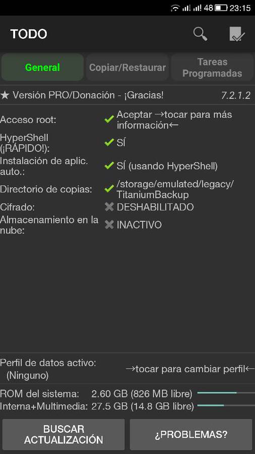

Rooteando el teléfono y instalando la aplicación de Titanium

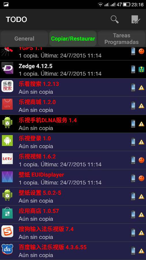

Ya ya. Pero donde se encuentran las aplicaciones chinas para congelarlas,es decir,como se cuales son. Lo pregunto xq no tengo ni idea jeje
Enviado desde mi iPhone con Tapatalk
Vas a Titanium Backup en la pestaña central Copiar/restaurar

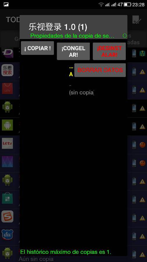

En la lista que sale, congelas o desintalas las que tienen caracteres chinos. Para hacerlo solo tienes que pulsar en la aplicación deseada y te sale la siguiente pantalla
Si la versión de Titanium Backup que tienes es la gratuita, no te dejará congelar, solamente restaurar.
Si la versión que tienes es la de pago, podrás congelar las aplicaciones.
De todas maneras, antes haces copia de todas, así si tienes que recuperar alguna puedes hacerlo más tarde
