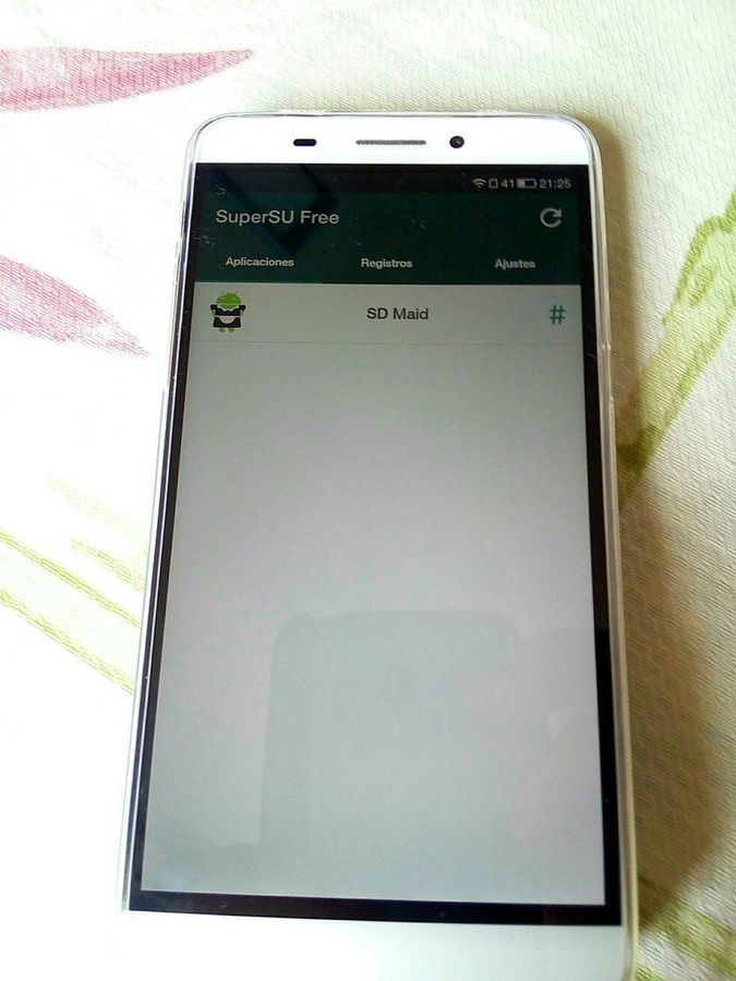

Rooteado y basurilla eliminada,yu huuu

A ver si vosotros me podéis ayudar. He rooteado el terminal, aparentemente todo bien. Con aplicaciones como betterbatterystacts o greenify parece funcionar, pero titanium no. Me dice que el terminal no está roteado, así que no puedo congelar ciertas aplicaciones basura. ¿Alguna idea?
pd: He seguido al pie de la letra las indicaciones del post para rootearlo.
Has probado a reiniciar el teléfono?
a veces titanium se pone rebelde
