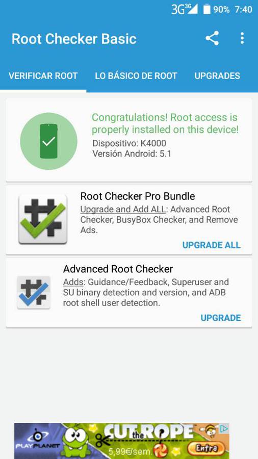

gracias por la info, yo ya lo he hecho y.....FUNCIONA!!!!
de todas formas, no creo que sea de agrado para el admin de esa web que no pongas.bien el enlace
edito con foto:

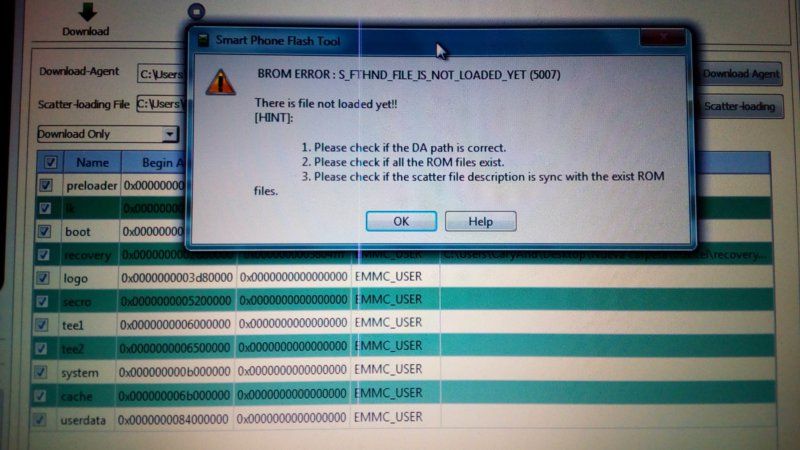

hola, que drivers has utilizado para el preloader ??, el sp flashtool, no me reconoce el movil...
bueno, ya me lo reconoce pero nome deja me sale este error....
...edito para decir que ya me funciona, para los que no sepais comova esto (cono yo), en la imagen que he puesto antes, hay que marcar sólo la casilla del recovery, no hay que marcar todas como en la imagen, y ya esá.....
p.d. en windows 10 no me reconoce el movil el flashtool, lo he pdido hacer con win7..
