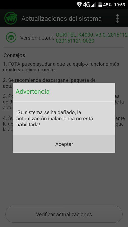

Solo lo he conseguido después de volver al Recovery original y hacer el Desrooteo completo. Lo he comentado con un poco más de detalle en el hilo del TWRP Recovery en este post.
he desroteado, reiniciado y al intentar actualizar me sale esto
Enviado desde mi K4000 mediante Tapatalk
Eso no me ha pasado en ninguno de mis intentos.
He mirado un poco por Internet y parece haber 2 posibilidades de solucionarlo. Te las dejo en el orden que lleva menos trabajo.
La 1.ª opción, y cito: "To get rid of the message "your system was damaged wireless update is disabled" you have to go in Parameters and Applications (All). Search for the Update application and clean all Datas and cache."
Que traducido vendría a ser algo así como ir a Ajustes > Aplicaciones > Pestaña "Todas". Luego no veo nada que sea "Update" ("Actualización"), como sugieren, pero sí hay una llamada "UpgradeSys", que podría tener una relación y otra llamada "Wireless Update". Das un toquecito en cada una y borras datos/caché.
Si esto no lo resuelve, la 2ª opción que comentan es flashear mediante SP Flash Tool. En una de las soluciones que había probado antes, comentaban que había que descargar la actualización y seleccionar "Posponer". De este modo, se queda el archivo "Update.zip" descargado en tu tarjeta SD (concretamente a mí se me descargó en la SD externa, carpeta "adupsfota"). No he hecho este proceso y los que dicen que les ha funcionado no dan detalles. He copiado el archivo "update.zip" al PC y lo he descomprimido. Se genera otro "update.zip" y el checksum. Si se descomprime otra vez este último zip, acabas teniendo una estructura de carpetas con un Scatter y un boot.img. Esto ya me recuerda más lo que se flashea con SP FlashTool. Supongo que tendrías que navegar desde SP FlashTool hasta esta carpeta y hacer un "Download" de ese boot.img (proceder como para el flasheo del Recovery).

metodo 1 intentado.......NO ha sido posible
metodo 2......buff!! cuando me arme de valor lo hago
