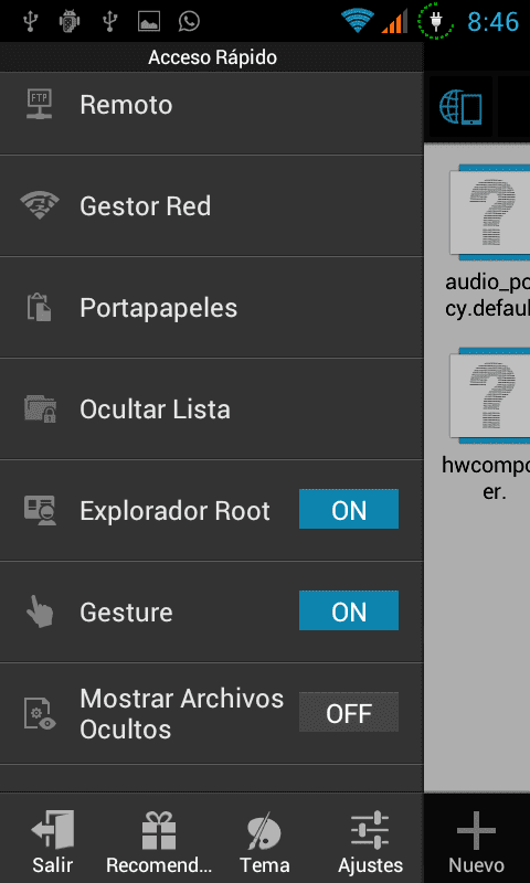

1. Primero hay que ser root. Y obviamente dar permisos root al explorador. Esto lo podemos comprobar dando al botón de opciones y comprobarlo en la barra lateral izquierdo que nos sale:

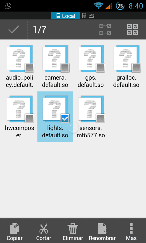

2. Lo segundo es hacer copia del archivo original, ya se sabe, por si las moscas. Para ello iremos a la ruta: system/lib/hw y pulsamos de manera contínua sobre el archivo lights.default.so, de forma que quede seleccionado, lo copiaremos en otra carpeta (en la raíz de la sd, o en otra que nos acordemos en caso de querer buscarlo).
3. Ahora toca llevar el nuevo archivo descargado al lugar. Yo previamente borraría el original de la ruta marcada en el paso dos y seguidamente copiaría el nuevo en la misma ruta.

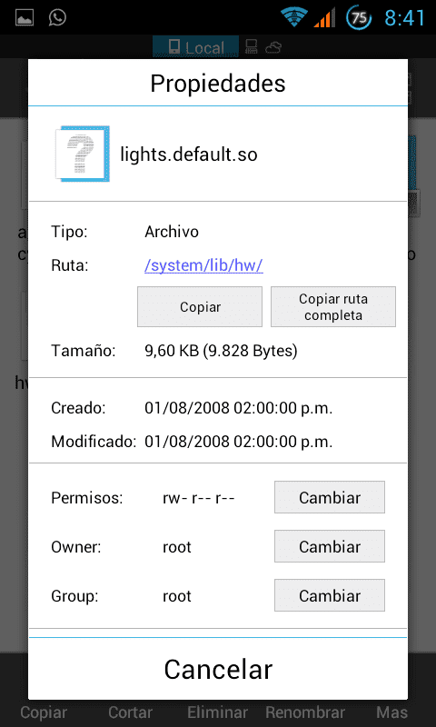

4. Seguidamente y teniendo seleccionado el archivo, pulsamos sobre Mas (los tres puntitos de la parte inferior derecha) y seleccionamos Propiedades en la lista que sale.

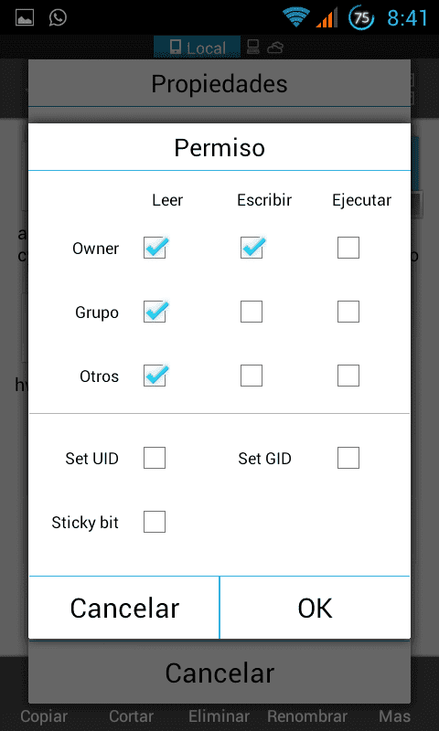

Como podemos ver los permisos tienen que ser los que se ven: rw-r--r--. Para mayor comprobación pulsamos en Cambiar en la opción de Permisos y veremos:
Si no coinciden lo cambiamos y pulsamos OK.
5. Solo nos queda salirnos y reiniciar el móvil. A partir de ahora, ya tendremos nuestro led de notificaciones operativo.
