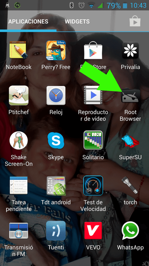

Una vez hecho esto, descargáis desde el móvil la aplicación "Root Browser":
https://play.google.com/store/apps/details?id=com.jrummy.root.browserfree&hl=es
es importante que uséis Root Browser que es la que yo he conseguido hacer lo de los permisos, primero lo he intentado con ES Explorer y no sé si es por haber usado la versión gratuíta que no podía establecer permisos de ningún tipo.
Instalado Root Browser, os aparecerá en aplicaciones de vuestro THL W200 el icono del programa

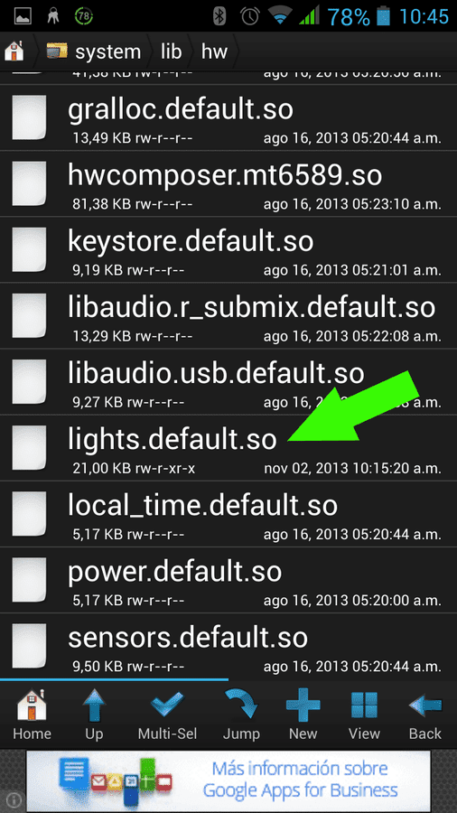

IMPORTANTE: antes de nada, vamos a hacer una copia de seguridad de nuestro archivo "lights.default.so" y para ello usamos Root Browser y nos dirigimos a la ruta "system/lib/hw" y una vez allí, buscamos el archivo "lights.default.so",
mantemos pulsado sobre el archivo (que es de momento el original, recordemos) y "copiar", luego vamos a nuestra tarjeta SD y allí lo pegamos donde queramos, el raíz está bien aunque podemos guardar una copia del original donde queramos, por si acaso tuviésemos que volver atrás. No obstante, siguiendo los pasos que se describen tenéis el éxito asegurado.

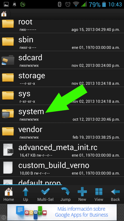

De nuevo desde Root Browser, vamos a ir a la carpeta "system" que está en la memoria interna del propio teléfono, no la busquéis por error en la tarjeta de memoria externa (SD)
y vamos a comprobar que esta carpeta "system" tiene permisos de lectura/escritura para que el archivo nuevo que hace que el led de notificaciones funcione se pueda poner sustituyendo al de fábrica.

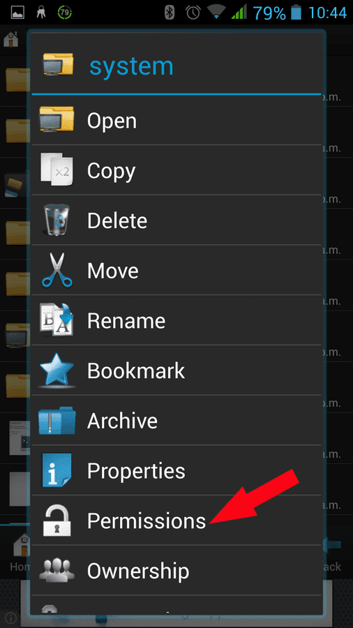

Dejamos pulsada la carpeta "system" y nos sale un menú contextual en la que la opción que nos interesa es "permisions" (permisos):

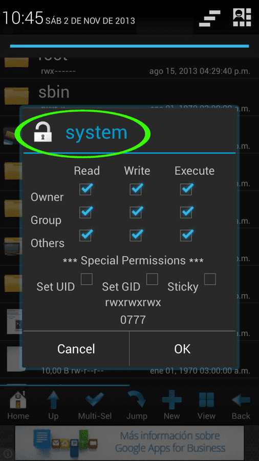

Debería de quedar así y si no lo está, picamos en las casillas hasta dejarlo como se muestra:
ante la duda, yo he marcado TODAS las casillas para permitir que el archivo nuevo se pueda pegar.

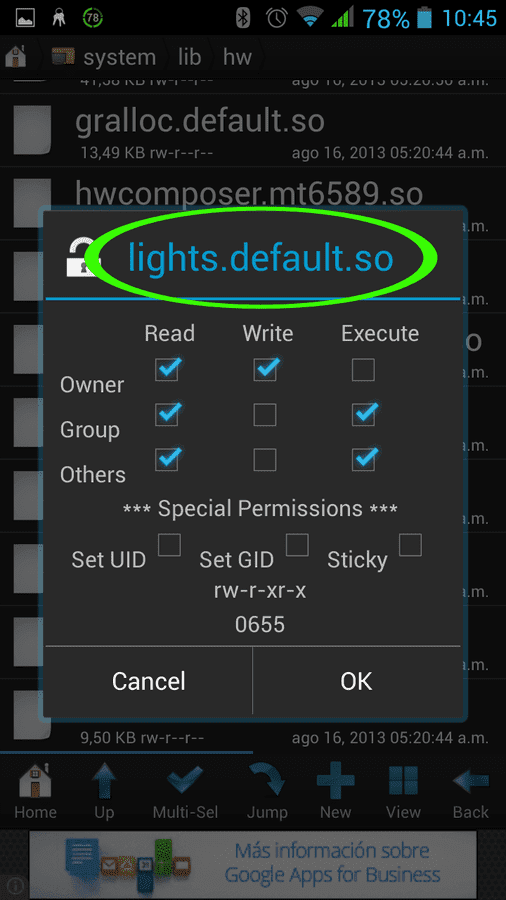

Llega el momento de evitar la pantalla negra tan temida, para lo cual vamos a ir a las propiedades de nuestro nuevo archivo "lights.default.so" ya copiado en su ruta "system/lib/hw" y vamos a modificar los permisos que este nuevo archivo tiene, para lo cual dejamos pulsado sobre el archivo y cuando nos salga de nuevo el menú contextual, damos a "permisions" para modificar los permisos de lectura/escritura del archivo nuevo. Debe de quedar así, esto es muy importante:
COMPROBAD BIEN las casillas que están marcadas, para evitar que la pantalla se os quede luego en negro y paséis el acojone de quedaros con un ladrillo en lugar de teléfono y/o vuestra parienta os mate :rage:
