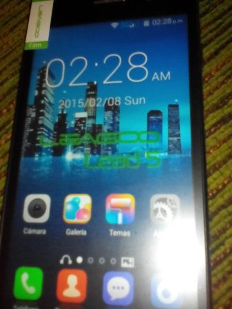

muchas gracias @pol.jhon y @jofefu , gracias a ustedes pude reparar el LEAGOO LEAD 5.:up:.
costo un poco porque al primer intento no me encontraba los drivers del movil, pero al segundo intento lo logre, y todo gracia a ustedes por sus informaciones muy valiosas. estoy probando en movil y creo que va todo perfecto, lo usare esta semana haber si pasa algo y ya me toca regalarselo a mi sobrino para su cumple. una ultima pregunta, ¿la rom que se instalo es la ultima actualizada o me va a llegar una actualizacion de sistema? .
la version que se instalo es : LEAGOO_Lead5_UI3.0_v0.9.2_s0113. saludos
Es la ultima con todas las actualizaciones ya instaladas pero no quiere decir que en el futuro pueda entrar alguna mas vía OTA.

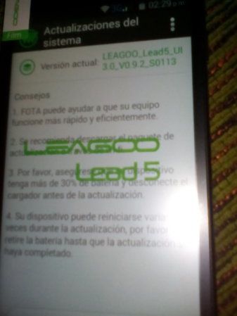

Hola chicos, estoyperdida
Me ha pasado lo de la actualizacion pero es que no me aclaro
No me reconoce el telefono el pc, ademas me toca hacer un rollo para que se me conecte por un momento y asi poder ponerle los drivers, pero con los que me he bajado me dice que na de na.
Me han mandado desde Leagoo la rom oficial pero no hay manera, y no se que hacer.
Otra pregunta, para entrar en flahs mode como hago?
Joer me va a dar algo, ayudadme por favor

Bueno, solucionado, se me conectaba y desconectaba el telefono en 3 segundos y no habia manera de que cragara la rom pero al final lo he conseguido YA ESTA VIVO
ahora me salta otra vez la actualizacion, que hago?
No actualices.
Espera a ver si lo arreglan por que creo que le esta pasando a mucha gente.
