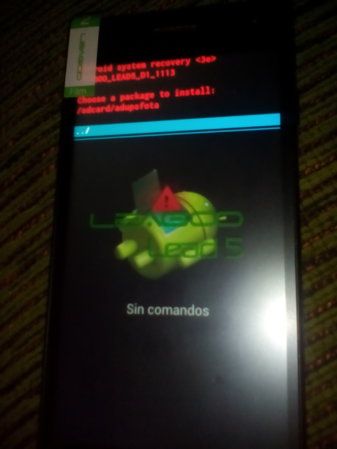

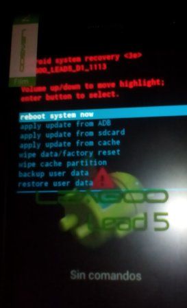

hola, otra vez, haber pol.jhon o alguien que me pueda ayudar con un problema que tengo con el LEAGOO LEAD 5, les cuento despues de rootear el telefono todo perfecto, me llego una actualizacion de sistema (creo que era de 94.70 mb), les doy aceptar y cuando esta apunto de terminar la actualizacion me sale ERROR. luego lo que hice fue apagar el telefono, pero se fue al system recovery. lo que hice fue entrar en reboot system now pero vuelve al mismo sitio, al recovery, luego en wipe data/factory reset y lo mismo.
en el recovery esta el androide y una leyenda que dice SIN COMANDOS. necesito ayuda por favor , el movil es un regalo para mi sobrino que cumple años. gracias

Cambiaste el recovery? por la foto me parece que no ...
si no sales del recovery , talvez te tocará instalar por flahs tools, en este caso , mejor esperemos a que @pol.jhon te lea ...

Para esto sale a apply update from sdcard.
Y busca una carpeta llamada adousfota o algo así.
Entra en ella y dentro debería estar el update.zip
A ver si hay suerte y no se ha borrado.

hola, @pol.jhon , he entrado en adupsfota y no hay nada en la carpeta. ?¿y ahora que? habra alguna otra solucion para reparar el movil o seguire con mi mala suerte con los moviles. si puedes ayudarme te lo agradeceria y si no, igual te agradesco por todo.
[DOUBLEPOST=1423233540][/DOUBLEPOST]@jofefu a ti tambien muchas gracias. haber si tengo suerte y puedo reparar el movil.:(

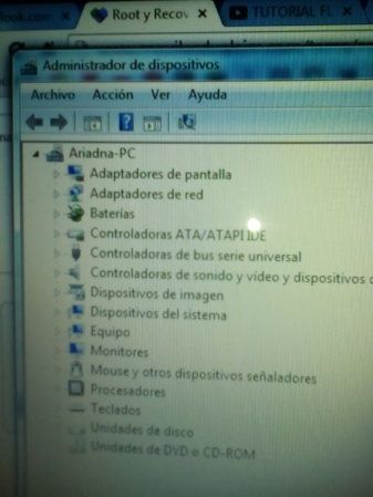

Tienes que descargar flahs tool para meterle la ROM stock desde el pc.
Y antes instala los drivers de mtk para que el pc reconozca el teléfono.

@pol.jhon , disculpa ayer tuve un dia para olvidar, pero bueno.
soy de alicante, pero con la informacion que dejaste, mire informacion y vi unos videos por internet.
te cuento, que descargue los drivers mtk y bien, pero no me aparece en el administrador de dispositivos, como le aparecen en los videos que vi.
luego con la rom stock, vi que en la pagina needrom tampoco aparece la rom del leagoo lead 5 y en otros sitios tampoco la encuentro.
y el flashtool no lo he instalado todavia.
dime algo porfavor si sigo intentando o que hago ?
